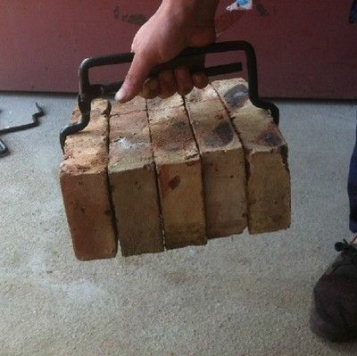

发表于 2017-9-5 19:54:03 | 显示全部楼层
看过别人搬运预制板吗?应该采用哪种利用重力自锁的机构

 楼主| 发表于 2017-9-5 20:42:36 | 显示全部楼层
醍醐灌顶,谢谢

发表于 2017-9-5 20:58:37 | 显示全部楼层
什么样子的呀,没有看过呀,兄台能提供个图片看看吗
 楼主| 发表于 2017-9-5 21:47:09 | 显示全部楼层
是这样吗?靠物体静摩擦力大于重力,且重力越大,静摩擦力也增大。
