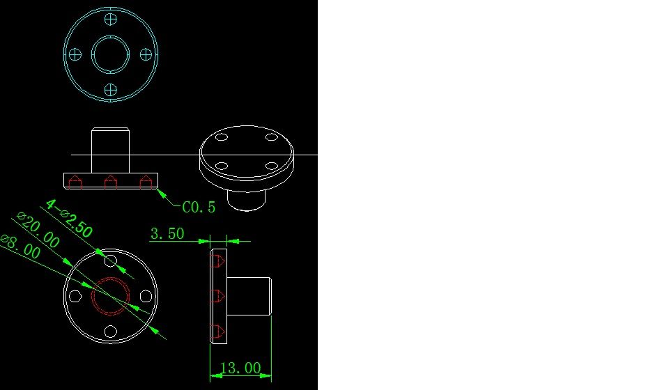

老板发火,要求所有图纸都有三视图+3D图
 火... [复制链接]
发表于 2018-2-1 15:39:35 | 显示全部楼层
图纸本身有问题的,加工的孔是什么孔?孔深多少都没有
发表于 2018-2-1 16:48:43 | 显示全部楼层
我能知道这是一个装配   拧紧螺丝的工艺孔  但是外行并一定能理解    加一个视图好些   也是保护自己

话说这零件挺简单的啊  三维图一下子就能画出来,画的时候对图就一清二楚了。
