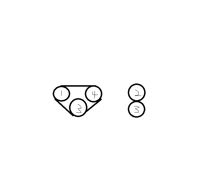

一个电机如何带动四个滚轮传动?

滚轮2与滚轮3直接齿轮啮合,滚轮2与滚轮1中间加过滚齿轮,滚轮2与滚轮4中间也同样加过渡轮,就可以了

请问滚轮之间的间隙调整后会改变两组齿轮的中心距怎么办啊

链条形状类似∞的形状,其中左右两个圆圈分别带动滚轮1和4,凹下去的地方对应3和4,在3和4的链条的位置,还需要加一个对向的张紧轮。然后电机带动1或者4就可以满足你的要求了

1-2  2-3  2-4
发表于 2017-8-24 09:13:24 | 显示全部楼层
1,3,4都是顺时针,用一根链条带,加多一个涨紧轮
2是逆时针,2与3间用齿轮

初始的想法和你的一样,就是用齿轮间隙不太好调整,张紧轮是什么?齿轮中心距会变啊

用链条啊,很简单的
发表于 2017-8-24 09:25:44 | 显示全部楼层
如下图
大圈代表滚轮,小圈代表链轮,连线代表链条
由于包角的关系,动力最好加在左右两侧的滚轮上
这个方案成立有一个前提:由于链轮有最小齿数限制,因此滚轮要足够大,楼主没有给出滚轮尺寸,所以只能你自己判断了

这个结构看起来行,我的滚轮大侠是120左右,我试试

要齿轮中心距变,齿轮2的轴做成可调就行了
楼下那个方法更加不好调,我感觉,因为一个链带四个轮,而且最少齿数限制是个实际问题
