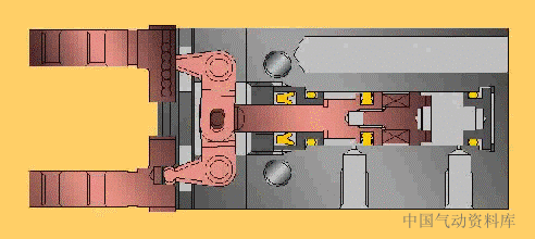

今天看到SMC电缸LEHZ系列电动夹爪,发现其驱动方式为滑动螺杆+滑动凸轮,结构怎么样的呐
 楼主| 发表于 2017-8-22 17:34:14 | 显示全部楼层
查到图中的机构感觉应该和此处相同。

发表于 2017-8-22 20:18:54 | 显示全部楼层
结构肯定是很稳定的,只是精度要求比较高了

发表于 2017-8-22 22:35:11 | 显示全部楼层
就是丝杠加杠杆或齿轮齿条再就是齿形带,翻译问题。

发表于 2017-8-23 11:12:51 | 显示全部楼层
这样结构网上是能搜出来的
https://tieba.baidu.com/p/3805870596
一般夹爪就5种类型,其中平行夹爪有2种就如下图所示,但那个是双凸轮的,由于电动是由丝杠带动的,只能是动图这种结构
