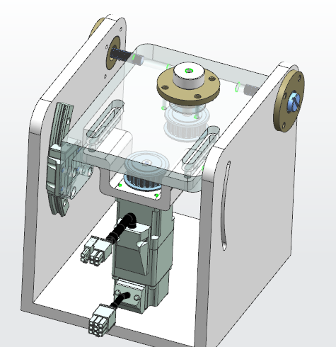

前两天画了一个手动调节角度的结构,示意图如下。本来自我感觉良好,可惜今天发现了一个致命错误。(圆弧导轨和旋转点不同心,根本没法调节角度)。

装配后没有验证一下动作吗?

看来只能改旋转点了。

用圆弧滑轨,你还真奢侈啊
我没看出你这个调整角度要用到这个的需要
你直接装个丝杠调角度不是更好吗
jack99 + 1 对啊,直上直下调整就好,干嘛圆弧?
发表于 2017-8-17 12:55:21 | 显示全部楼层
还好只是用螺丝锁紧。。。可以改位置的。
 楼主| 发表于 2017-8-17 13:03:37 | 显示全部楼层
ExplorerEzreal 发表于 2017-8-17 11:55
装配后没有验证一下动作吗?
什么意思

把滑块也设计成活动的就可以了,不用更改中心点!
