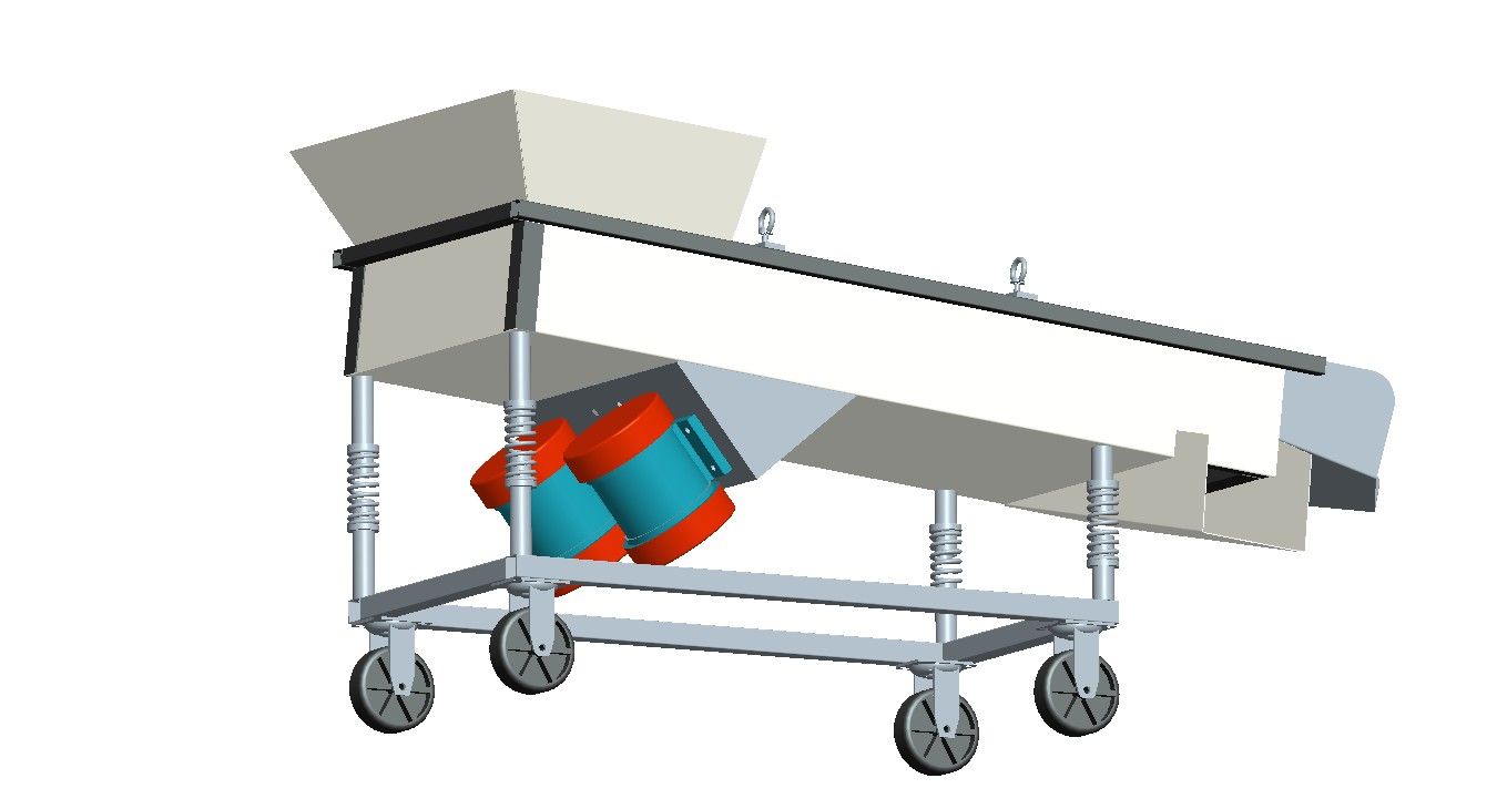

       大家好,现在本人正在设计一台粮食振动筛选机,遇到了一些设计上的问题,主要是振动电机的选型和摆放角度的问题,现向熟悉振动筛选机的工程师们和专业人士们求助:
       1.振动电机的选型:弹簧上的振动筛的整体质量为120KG,再加上物料质量25KG,未包含振动振动电机的质量,应该选择何种振动电机才能满足筛选的要求?
振动电机YZS型号
振动电机YZS型号
       2.振动电机的数量选择:振动电机选择1个呢还是选择2个,才能更平稳更高效地筛选和传送物料?
1个振动电机水平摆放
1个振动电机水平摆放
        3.振动电机的摆放角度:由于振动电机里面的轴承是深沟球轴承,振动电机摆放能否倾斜摆放?倾斜摆放的振动电机长期工作是否会导致深沟球轴承容易过早地烧毁?
2个振动电机倾斜摆放
2个振动电机倾斜摆放
2个振动电机水平摆放
2个振动电机水平摆放

发表于 2017-8-5 16:27:29 | 显示全部楼层
图2比较合理,电机选型问问厂家,他们比较有经验
发表于 2017-8-5 21:09:13 | 显示全部楼层
菜鸟学习了
发表于 2017-8-6 21:17:12 | 显示全部楼层
首先排除方案3,我们公司用的好像是方案2
