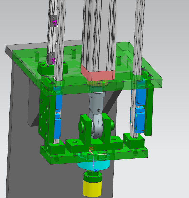

使用电动推杆如何保证向下施加50N的恒力

50n重力的思路好啊
还有一个思路,伺服电机控制的推杆,  伺服电机可以恒扭力输出,通过丝杆可以输出恒推力
还是觉得50n重力好
可以用电磁铁 吸合来控制50n重物
不计成本,就是伺服缸(伺服电机驱动的)。
伺服驱动的精准度反馈做起来要命  发表于 2017-8-3 15:51
发表于 2017-8-3 16:06:19 | 显示全部楼层
不知道楼主的实物设备是否和图片上结构是一样的,这种结构是有缺陷的,而且只有50N的力值,检测范围很小,对于设备的机械精度需要极大的保证;我之前有个方案和楼主类似,要求施压2500N,保持时间为5S;是按如下图设计的,现场实测调试效果是可以的;特别是检测设备,机械的精度与稳定型要保证的
你的鱼眼接头那里为什么不直接买个浮动接头完事,感觉你这个结构没什么好处  发表于 2017-8-4 08:57
谢谢分享,确实我的结构部够稳定。你这个的力是如何控制的呢?  发表于 2017-8-3 23:12
这个是如何控制压力的?  发表于 2017-8-3 21:22

发表于 2017-8-3 18:27:27 | 显示全部楼层
加彈簧是個好辦法!
发表于 2017-8-3 19:28:35 | 显示全部楼层
  找个50N的弹簧

还是砝码靠谱。
发表于 2017-8-4 08:41:59 | 显示全部楼层
1.能不能把传感器放托盘下边?这种悬臂的拉压传感器在运动中很容易收到加减速度的影响,很难测的准。2.设置几个速度档位,45N之前高速,45N到49N之间中速,然后低度到49.5N后停1秒,等系统静止后的回弹情况,不够再低速压一点,还是用压力反馈。3.说个题外话,我觉得这种测试应该用不到这么精确吧,这种传感器本身精读都不怎么样。
发表于 2017-8-4 11:26:00 | 显示全部楼层
改为侧面压呢
