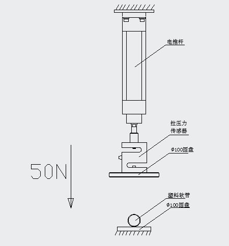

    现在做一个设备,将塑料软管固定到圆盘上,然后施加50N的力,看看软管的变形情况。
    原先做了一个使用气缸加力的方案,因为现场没有气泵,改为电推杆。
    现在的问题是普通电推杆向下只能控制速度(3mm/S,没办法控制力的大小,我考虑的是当拉压力传感器显示为50N时,电动推杆停止后仍会向下一小段距离,那么力就变大了,请教大家,如何确保软管上的力始终是50N,谢谢

压头加装力传感器和位移传感器,当压装行程达到规定的位移,力达到50N,压装驱动停止。
砝码在大气中使用一段时间就会失效,实验室都是真空环境,主要看50N要求多高的精度。  发表于 2017-8-4 10:52
为什么不用重力啊,搞个滑轮下面吊个50N的秤砣,然后用气缸升降。简单问题复杂化。  发表于 2017-8-3 21:18
你可以试试FESTO或SMC的电动执行器。  发表于 2017-8-3 13:42
信号反馈延时了,需要更换更高等级的PLC和压装驱动。  发表于 2017-8-3 13:39
在响应过程中推杆还会向下走一些,不是瞬间停止的  发表于 2017-8-3 13:37

最好在压装系统外接监控仪表,可显示力、位移曲线。
发表于 2017-8-3 12:08:14 | 显示全部楼层
传感器有压力值时降速,一点点压
发表于 2017-8-3 12:14:29 | 显示全部楼层
考虑下用恒力弹簧?

直接用50N的重物压,连压力传感器都不需要。
对头  发表于 2017-8-3 15:47

加弹簧,做闭环控制就行

。。。。。砝码你不会用不锈钢的啊。  发表于 2017-8-3 21:20
这个是最准确的,其它方案精度就不晓得差了多远  发表于 2017-8-3 15:49
砝码在大气中使用,你觉得多长时间需要校准一次?这种恒力砝码还要看要求的精度。  发表于 2017-8-3 13:41
 楼主| 发表于 2017-8-3 14:34:52 | 显示全部楼层
这样做客户如果需要别的力就不能用了。
