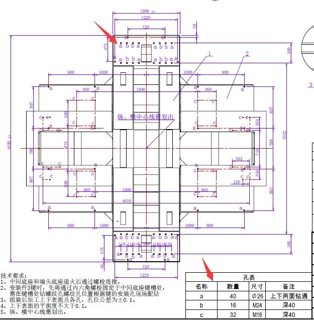

机械设计中的出图讨论(二)多孔板的出图方法

正常标注 ,多张图纸,然后数模跟图纸发给机加,龙门铣,销孔 外形 大的过线孔直接做掉,螺纹孔点孔  然后摇臂钻床

分单元,单元内的尺寸标注完毕,再根据装配关系,标注单元之间的尺寸。

我比较懒,大板我只标注外形尺寸和厚度,然后发图的时候一张CAD+stp,我倒是希望哪天加工的给我说下要我怎么标注能方便他,结果一直没找过我,我就一直这样标

我一般是把相同尺寸的孔标记一下,在旁边列个孔表。

我想很多兄弟搞错了,楼主问的是出图方法,不是加工方法,7楼正解,应该是CATIA工程图出的。

才这么几个孔,不复杂啊,直接标注就好了,一张图标注不完用多张图标注啊

可以引出来,表在一侧呢

solidworks生成孔表,我们这是做液压夹具的,除了大面孔,还有侧面的深孔,

这种太多的,基本引出说明,一般不会详细标准,除非有特殊要求
