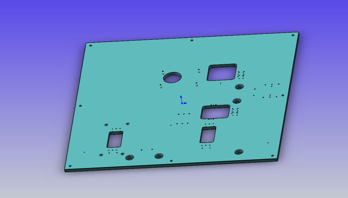

       在非标设计中,附图中这样的一块基准板面,要在它上面布置很多机构。结果造成了与此相连接的各种穿孔(光孔、螺孔)也很多。有时甚至可以用满天星来说它也不为过。      不知你碰到这种情况时,是怎么进行进行下去的?

我公司大底板的解决方案分两种(铁件):
1,精度要求高的情况下,只在图纸上标注形位公差,孔大小(主要是牙孔),出图+3D(step格式)。CNC加工。
2,精度要求一般的情况下,在图纸上标注板的平面度与厚度要求,孔大小(主要是牙孔),出图+dwg格式,激光割+打点,拉回来摇臂钻加工。
公司小这样做没遇到大问题。

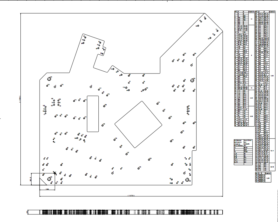

SOLIDWORKS很多孔就用孔表出。

根据加工商不一样吧,有的就需要出一个CAD图纸,那就只好全部标明,根据不同种类分几份图纸表明。
如果能给STEP格式的那就省事很多了,表明特殊的,其他的概述就行,具体参考3D图纸。
发表于 2017-8-3 09:31:47 | 显示全部楼层
UG在工程制图里面有坐标法标注,适用与多孔的批量标注,比较方便的
