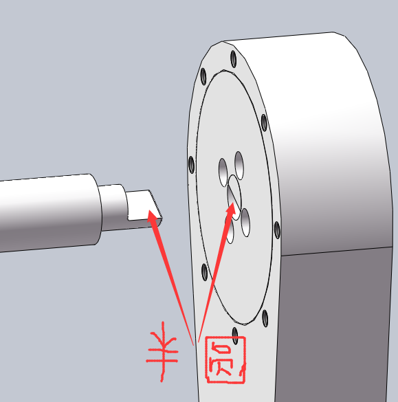

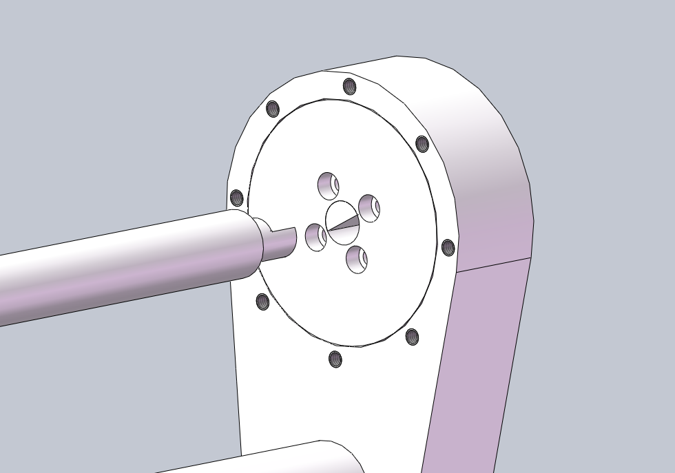

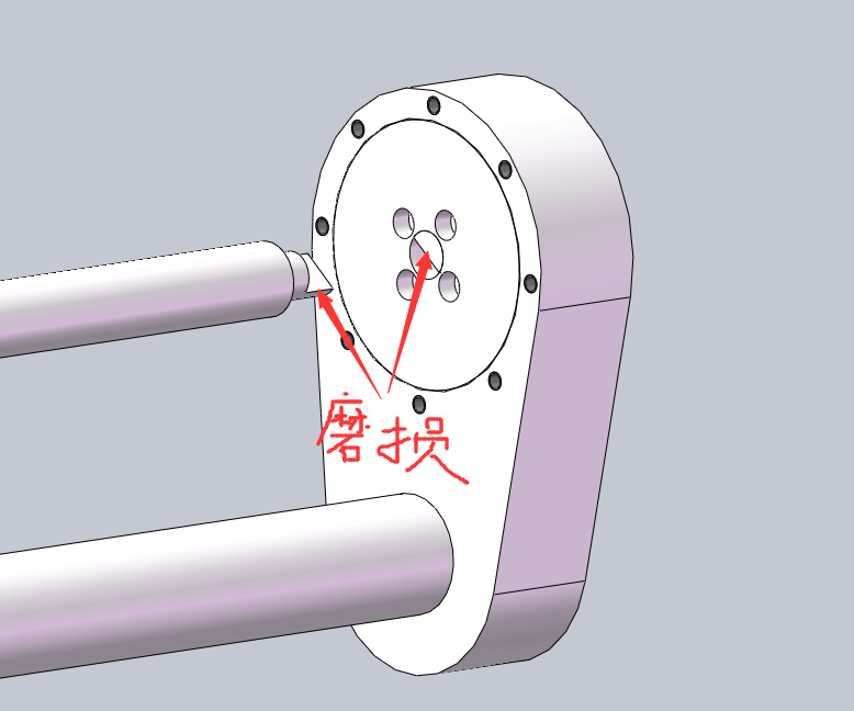

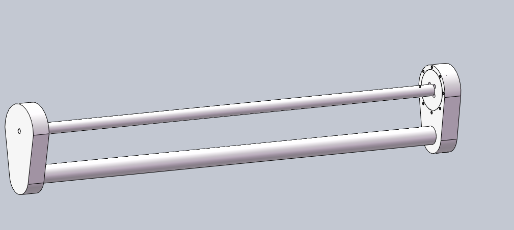

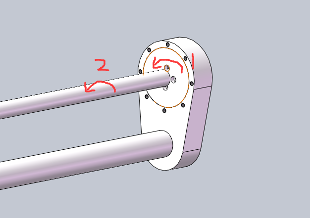

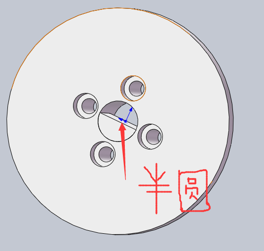

现有一如图所示传动结构,1自转带动2旋转,转速在1600r/min。2轴长度为1000mm,每八个小时更换一次,由于半圆键传动存在相对运动,2轴的振动引起连接部位磨损严重。有没有更好的连接方式,可快速拆卸并且减小磨损?
整体结构

传动部位-半圆键
传动部位-半圆键
传递方式-1自转带动2轴旋转
传递方式-1自转带动2轴旋转
磨损严重
磨损严重
发表于 2017-7-17 15:33:43 | 显示全部楼层
半圆键改成三弧键应该磨损小,
发表于 2017-7-17 15:37:51 | 显示全部楼层
半圆键改成八卦图中鱼眼式,一阴一阳,完美解决。
发表于 2017-7-17 16:11:25 | 显示全部楼层
可以考虑做成光轴用账紧套连接
发表于 2017-7-17 16:17:27 | 显示全部楼层
改成正规的花键连接
 楼主| 发表于 2017-7-17 16:23:01 | 显示全部楼层
icefire999 发表于 2017-7-17 16:11
可以考虑做成光轴用账紧套连接
这个需要经常拆卸,涨紧套不方便拆卸
发表于 2017-7-17 16:45:15 | 显示全部楼层
用花键不行吗?
发表于 2017-7-17 16:48:24 | 显示全部楼层
这种快拆的方式还是花键来的方便,而且传力稳定~
发表于 2017-7-17 17:07:18 | 显示全部楼层
改成六角怎么样
发表于 2017-7-17 17:08:33 | 显示全部楼层
或者直接改成端面平键
