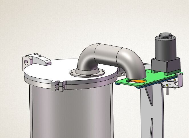

QQ图片20170717221114.jpg 目前验证机已经做出来了,主要结构是用拉线编码器控制液压缸上升距离还有一个切断机构,已经试了几次(空载试机测量距离在0.5MM以内)放入和好的面就不是很联想。桶的内径300MM
