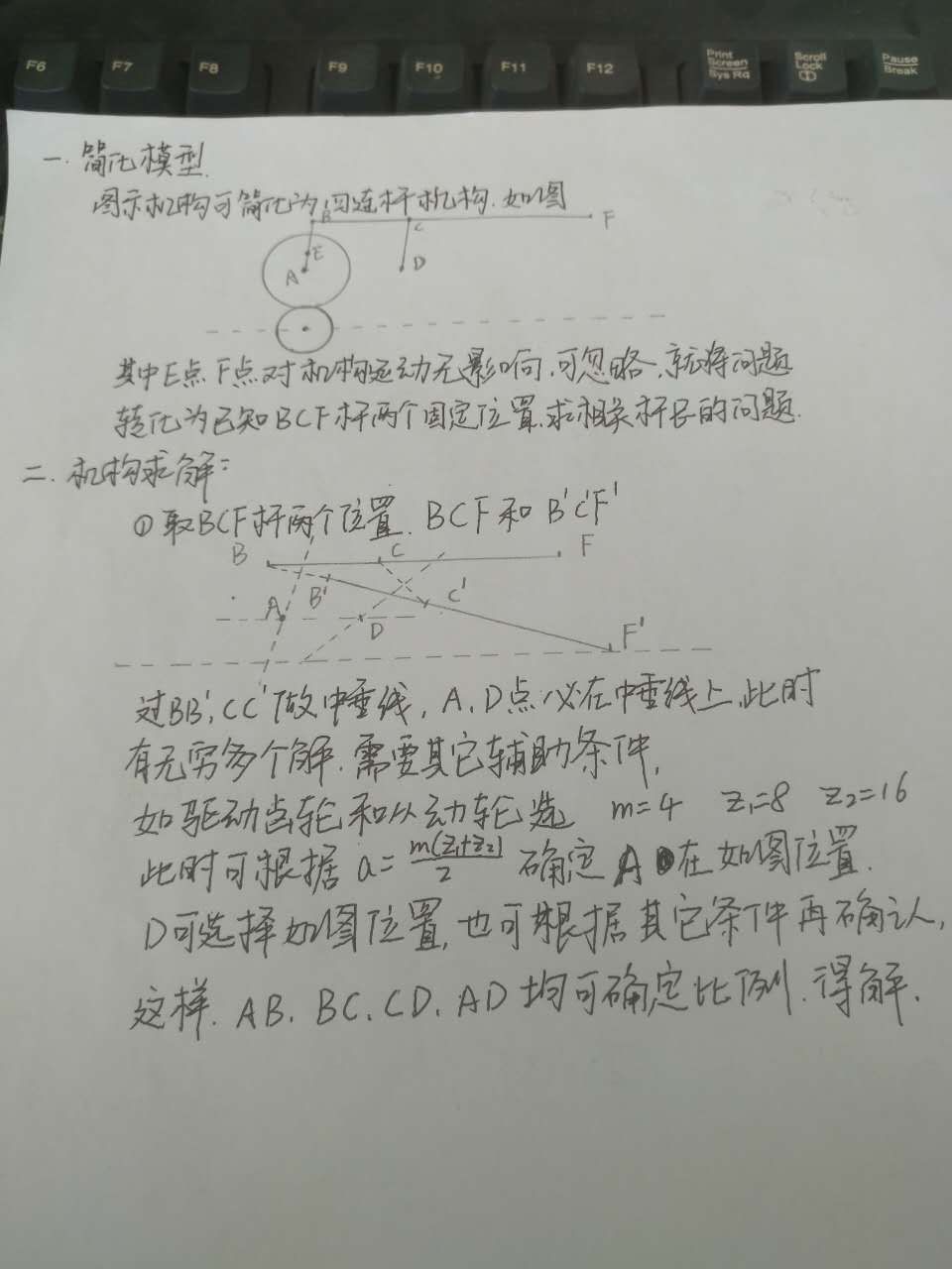

夹爪的各个尺寸怎么计算
发表于 2017-7-14 19:03:12 | 显示全部楼层
今天上班中午空闲时间算了一下。如果非要按图中结构的话,可将其简化为四杆运动机构来设计。具体过程可以看图,因为不知道还有什么要求,就按假设来算,如果有具体的要求加上会更精确。用ug进行了一下仿真,完全可以达到目的
发表于 2017-7-14 19:07:24 | 显示全部楼层
上面回答中知道bcf杆长,其他通过比例可以算的。至于题主说的仿真软件,很多都可以。平时用的ug。sw的运动仿真模块完全可以满足日常需求的。私以为题主发的这种机构要夹紧的话因为大齿轮根本转不了一周。必须配减速器,伺服电机或者是电机编码器制动器。成本比较高不说且力的转化效率也低。觉得楼上说的气动或者液压比较实用。

发表于 2017-7-15 13:41:51 | 显示全部楼层
平面运动几何,把点坐标跟压力角算好应该没什么问题
