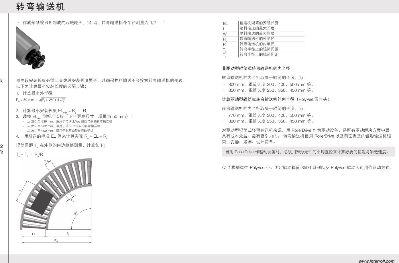

平面90度转弯输送机设计疑问
 楼主| 发表于 2017-7-6 08:26:31 | 显示全部楼层
t2008011416 发表于 2017-7-6 08:12
直接买现成的,真的,不然怎么死的多不知道!
皮带用锥辊现成的真没找到,只找到转弯滚筒线用的锥辊
 楼主| 发表于 2017-7-6 08:27:30 | 显示全部楼层
石斌贝贝 发表于 2017-7-6 08:02

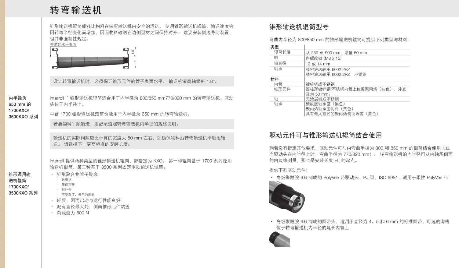

锥形滚筒都是有标准的锥度是1.8°,另外你可以看看德玛或者internal的样本,转弯内径一般是800到1000,也可 ...
3.6度吧,这些我都找过了,转弯半径有限制的吧,我想转弯半径做小点
转弯半径小了的话,是实现不了的,因为有内外轮速差的。不过自己做滚筒,锥度做的大一点或许可以实现,但是传送速度就必须有保证了。  发表于 2017-7-6 11:35

看过各楼——能有一个靠点谱没有
发表于 2017-7-6 09:52:14 | 显示全部楼层
辊面和带的接触线法向上的切线速度是同角速度的是不是!辊面和带面是无滑纯滚动,应该是基于这俩点设计这个转弯吧!

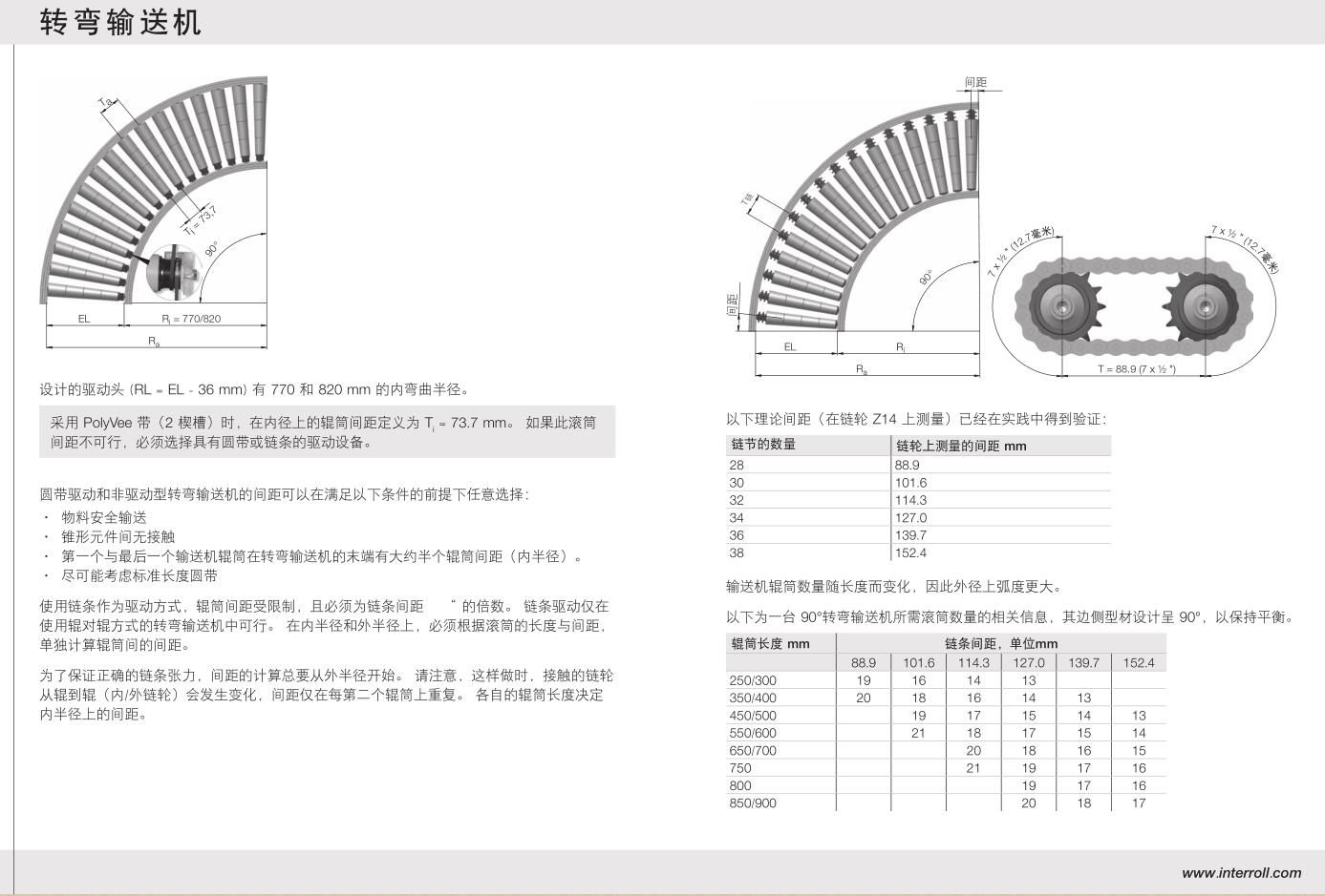

发表于 2017-7-6 16:22:10 | 显示全部楼层
楼主可以看看这个,不知道能不能看,不能看在通知我哦
转弯输送机.pdf
1.09 MB, 下载次数: 12, 下载积分: 威望 -10 点
 楼主| 发表于 2017-7-6 16:42:04 | 显示全部楼层
好的,谢谢
 楼主| 发表于 2017-7-6 16:43:30 | 显示全部楼层
大哥,文件打不开啊,好像坏了,有好的嘛,麻烦发我一份
发表于 2017-7-6 17:00:18 | 显示全部楼层
1
1
2
2
3
3
