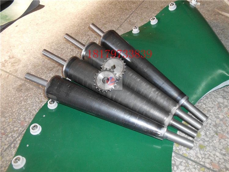

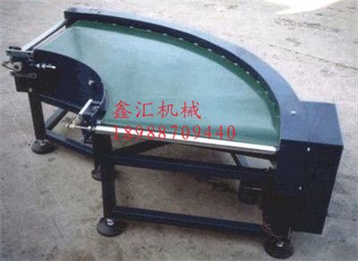

锥辊锥度的大小是固定的吗?若不是,如何计算?锥度决定着什么??整个锥辊的尺寸如何确定?需要哪些已知条件,求出哪些未知条件啊?求大神们指导下,网上也没找到如何设计锥辊的资料。
 楼主| 发表于 2017-7-5 18:43:59 | 显示全部楼层
 楼主| 发表于 2017-7-5 18:44:43 | 显示全部楼层
锥辊计算
 楼主| 发表于 2017-7-5 18:45:16 | 显示全部楼层
整机也不知道该怎么下手设计

锥滚也是标准件,不建议自己独立设计,直接跟相关供应寻求资料把

锥辊大径:锥辊小径=皮带外径:皮带内径

能用标准件的尽量买标注,自己做成本会很高,而且没有通用性

锥形滚筒都是有标准的锥度是1.8°,另外你可以看看德玛或者internal的样本,转弯内径一般是800到1000,也可以自己设计然后发送图纸给厂家定做。

 楼主| 发表于 2017-7-6 08:24:43 | 显示全部楼层
貌似转弯皮带用的锥辊不是标准的,滚筒线那种才是标准的,淘宝上卖的皮带用锥辊都是需要客户提供图纸加工的
