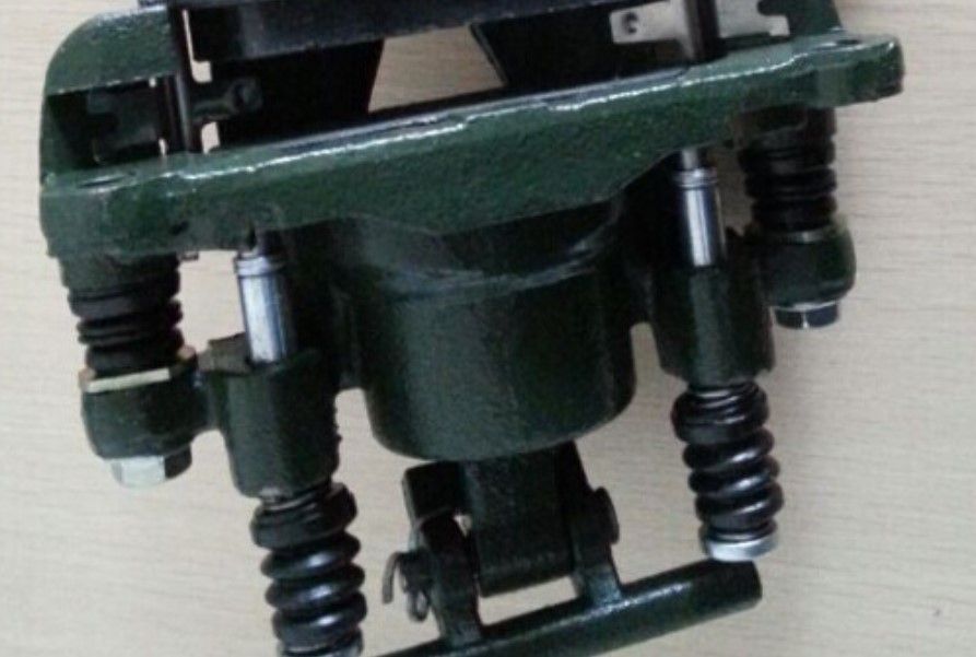

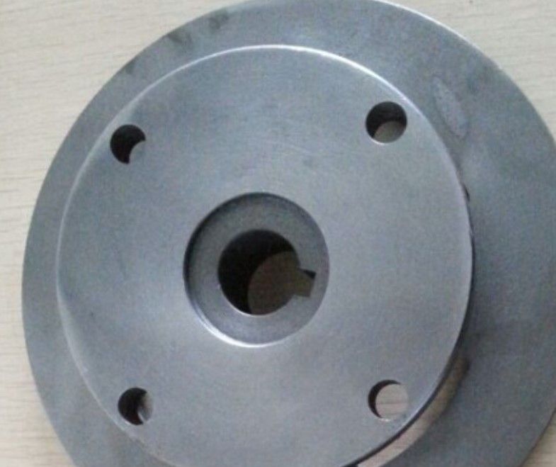

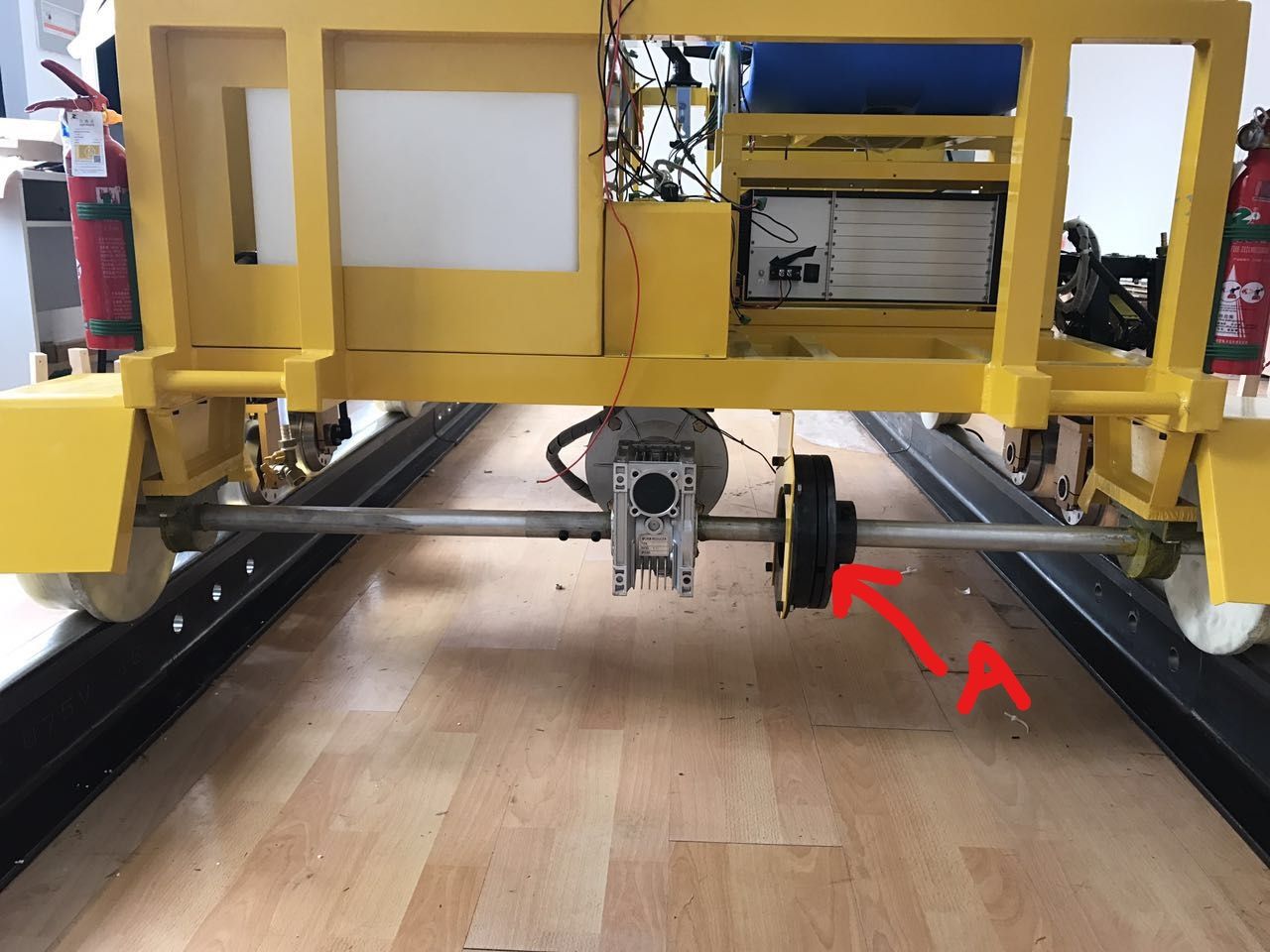

       求各位见多识广的大神,帮我看一这个工况(第一张图)下该用哪种刹车装置(现在的问题是:小车在铁轨上行驶最大速度为3m/s,采用现在的电磁刹车会在小车运动过程中突然抱死轴,冲击很大而且不安全,所以想更换一款摩擦式刹车,让小车慢慢停下来,而且为了防止小车供电系统出现问题导致刹车失灵,想采用无需供电的刹车装置,我在阿里巴巴上找了很多商家,汽车用的刹车钳好像只适用于车轮上的碟刹,轴上的刹车装置我没有找到,所以求各位大神帮忙想想办法!)小车最大车速3m/s,车轮直径240mm,直流电机功率1.2kw,减速器速比1:10,车身重200kg左右。
这是一款轨道上用的小车,A是现在用电磁式刹车
阿里巴巴上找到的这家刹车盘很合适但是问题见第三张图
对应的刹车钳不知道怎么用
对应的刹车钳不知道怎么用

电机自带断电刹车能满足吗?
发表于 2017-6-16 18:30:54 | 显示全部楼层
可以根据刹车力都选电磁离合器的型号吧?
发表于 2017-6-16 21:35:00 | 显示全部楼层
电机加变频器,加减速,就不用刹车。
如果是急停状态下,刹车有冲击那是必然

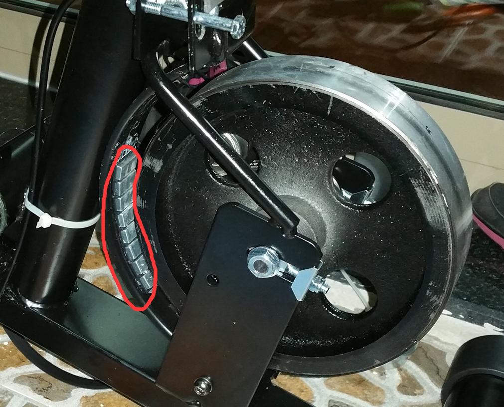

或者动感单车的制动,这是我的单车,磁控的,
通电的时候让磁铁远离飞轮,断电时弹片自动向飞轮靠拢。

个人感觉你还是考虑在动力输入端加刹车系统(比如电机输出端),你在输出端(车轮轴)用刹车系统肯定是会抱死的(不管是蝶式或者鼓式),汽车之所以不会抱死是因为有防抱死系统控制!

4楼的方法比较好,减速再慢慢停止,我们一般都采取这种办法。如果你实在需要在失电的情况下要刹车。在轴上固定一个碟片,可以用液压泵,像汽车碟刹的的原理。
