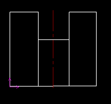

设计的架子如图,在架子上放了两块钢板,然后在钢板中央放的工件工装,但是这样设计架子的强度不够,我想在如图四个角上加上加强筋,请问应该怎么根据钢板和工件工装的质量来计算加强筋的规格。或者将四根腿延长,在钢板以上做几根加强筋来拉着,这样加强筋又该怎么算,有没有做过类似的项目的,虚心求教

框架尽量闭合啊。这样才牢固

如果强度实不够,又为了便于放工装,可以做装配式加强筋。
发表于 2017-6-5 23:37:50 | 显示全部楼层
如果立柱和上下横梁的强度不够,靠增加角筋板也起不了什么作用。
发表于 2017-6-6 08:05:15 | 显示全部楼层
为什么不做成凹形架体,如图所示
发表于 2017-6-6 08:08:23 | 显示全部楼层
加强筋一般都是斜三角支撑,一般要求不高就按经验布置,要求高的话我会做下受力分析

工件多重 要稍微计算一下,你的底架不稳啊,为什么不做方形底架。长度高度尺寸都要给,然后型材规格给,不 ...
工件加上两块不锈钢板100KG左右,具体现在不是很清楚,我想知道计算的方法。
计算方法可不是在帖子里,用一两句话就能说的清楚的。 这涉及到《理论力学》,《材料力学》,《结构力学》。  详情 回复 发表于 2017-6-6 23:31
