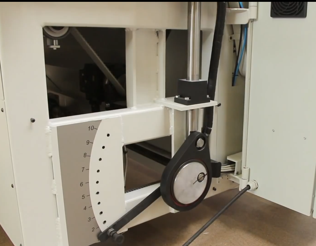

这个偏心轮结构做往复升降运动,通过刻度盘哪里调节偏心轮的整体行程,这个怎么实现的呢?

在这上面怎么调节偏心轮的偏心量呢

把那个偏心轮后面照一张

能看到后面的话就不来这里问了

这个图片,怎么看也是行程零蛋蛋啊。是不是调高低的啊?

是调节高低的。

光看着硬琢磨,不如自己动手画个机构草图(不知道原理的话有难度啊哈),或画个三维模型,拨弄拨弄那根杆子就知道了。
看不见的部分,无非就是杆子和偏心轮的连接方式。这也就那么两三种。
顺着琢磨弄不明白,那就倒过来捉摸。
最后会发现,这偏心轮,好像就是超级结实几乎零磨损的连杆而已。
估计,这个调节,算是蛮频繁的,精度要求也高,上面的负载也很高,弄不好,负载物还可能有较大的震动。。。
琢磨不明白?多动手!看见什么就画什么。
顺便琢磨一下:
干嘛不用腰型孔?干嘛不用连杆?干嘛不用螺栓顶?
但愿我没猜错。。。
