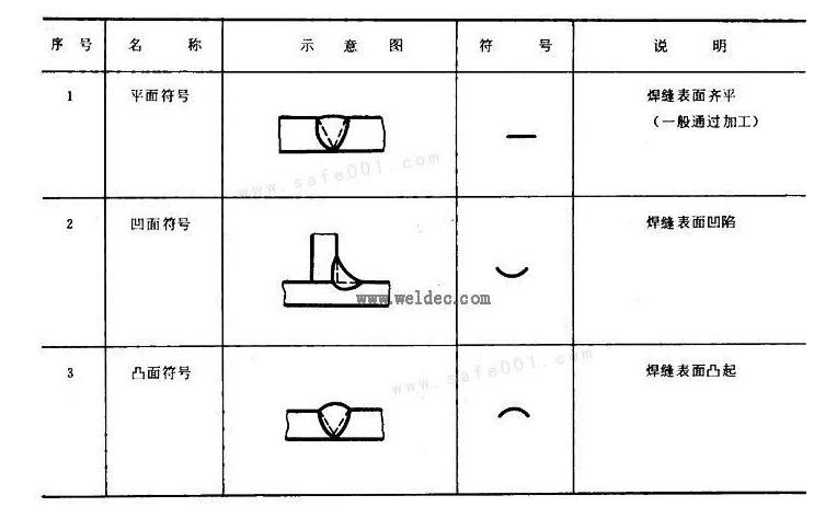

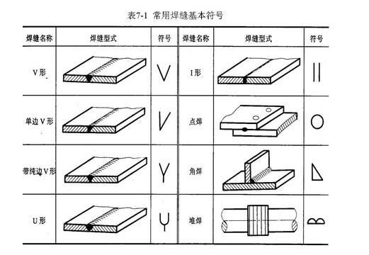

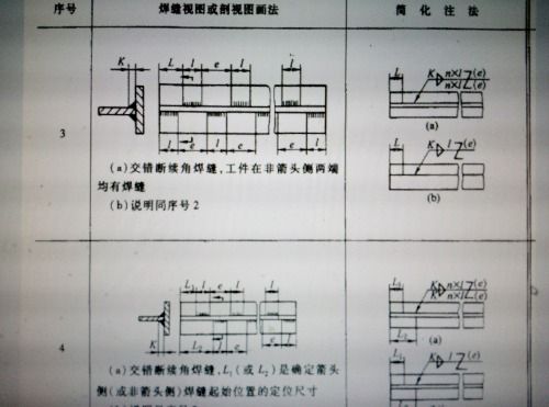

大家的焊接件图纸是不是都有焊缝标注

发表于 2017-4-19 12:17:03 | 显示全部楼层
还是要按标准规范标注的,常用的符合一般焊工是都看得懂的;实在不行,可以增加备注说明
发表于 2017-4-19 12:29:36 来自手机 | 显示全部楼层
角焊缝用填充表示,标注焊接符号。图示位置不标注的在技术要求上写上未注焊缝的类型和高度
发表于 2017-4-19 15:19:32 | 显示全部楼层
重要的需要在图上标识,一般的可以在技术要求写上,未注焊接按什么形式焊接,以及焊高需要最薄板的多少来
发表于 2017-4-19 16:26:07 来自手机 | 显示全部楼层
机械设计手册是你最好的老师!为什么不看看呢
发表于 2017-4-19 17:13:57 | 显示全部楼层
我们都是要求图纸怎么规范怎么来,但是车间压根就不看你的焊接符号,,,,,,,,,,,,该咋焊咋焊
