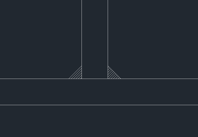

图纸上是不是应该有GB/T324-2008的焊缝符号
我一般就是在焊接处弄个“图案填充”,因为是个手工作坊都是随便画一下,车间的也就知道了,不需要车加工的都不画。
我们的设备很简单,40年了,就那么三四种机型,工人又都是十多年的老工人,都知道该咋弄。
可是如果到别的公司就不行了,得学学啊  哈哈
哪位大侠愿意给展示一下正规的画法呗,网上找了一圈也不知道那个是对的。

楼主的图纸呢?
多谢兄台提醒,补上了。  发表于 2017-4-19 09:28

“可是如果到别的公司就不行了,得学学啊 ”,你看一下公司别人怎么标注就可解决。
俺们公司就我一个画图的,全公司才十几个人。  发表于 2017-4-19 10:43

没有特殊要求,在技术要求统一里写一下就行,有要求的再标

在手册里查一查,再看看公司的图纸都是怎么标注的,综合一下

印象中焊缝一般是填充全黑色而不是剖面线。

我的图纸,呵呵,已经是精简的了
多谢兄台指点迷津  发表于 2017-4-19 10:44

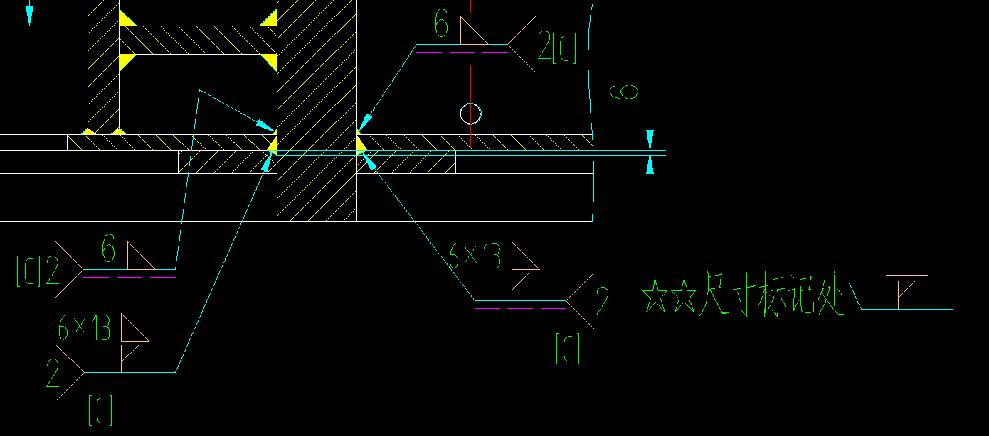

发表于 2017-4-19 10:44:45 | 显示全部楼层
相当专业
发表于 2017-4-19 10:49:59 | 显示全部楼层
前前后后接触了几十家机械制造企业,制图标准可以说是五花八门,国企是最正规的,和国家标准一致。私企就不一样了,最经典的就是在技术要求里写上“搭接焊缝全部XX高三角焊缝”,图纸上用引出说明指出不焊接的部分。

魍者归来 发表于 2017-4-19 10:49
前前后后接触了几十家机械制造企业,制图标准可以说是五花八门,国企是最正规的,和国家标准一致。私企就不 ...
不规范的现象多了,有些领导甚至想当然的认为,焊缝堆积的越高,联结越牢固,一旦焊接的地方出现开裂,领导首先想到的不是焊接是否存在缺陷,什么原因导致的裂纹,就想当然的觉得开裂是因为受力了,受力导致焊缝开裂,是因为焊缝焊的太薄了,加高,加厚焊缝就能解决。。。。。
