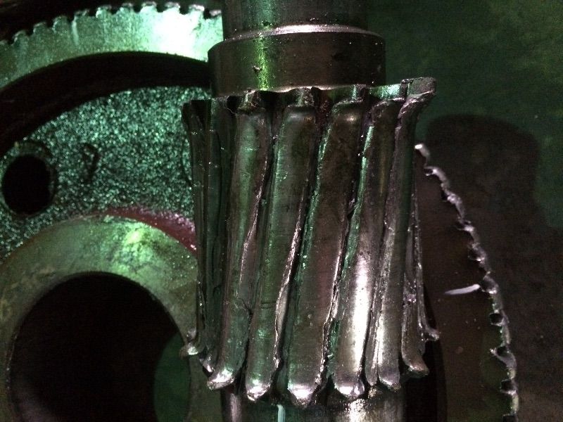

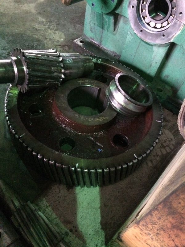

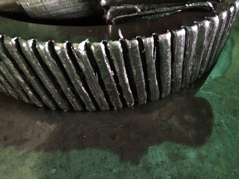

这个是减速机上的一对齿轮轴和齿轮,求教怎么才能准确的测绘出齿轮的各项参数啊!

把能测量的尺寸全量一下,在CAD上一画,数据就一目了然了。
发表于 2017-4-8 08:42:37 | 显示全部楼层
你这个一换就是一对,齿面已经磨损这么严重了,肯定测量不出来,所以量好其他尺寸,特别是中心距,然后自己设计。

这测不出来了吧!!齿面磨损实在太严重了,都这样还能工作吗!!!!!!!* u& `- t5 W* |' C  E
发表于 2017-4-8 09:43:00 | 显示全部楼层
数一下齿数,测一下中心距,再自行设计看看

只要不影响传动比已经受力都可以满足要求下,可以自己设计就行了!
 楼主| 发表于 2017-4-8 10:15:32 | 显示全部楼层
只能量出中心距,齿数,悲催的啊
