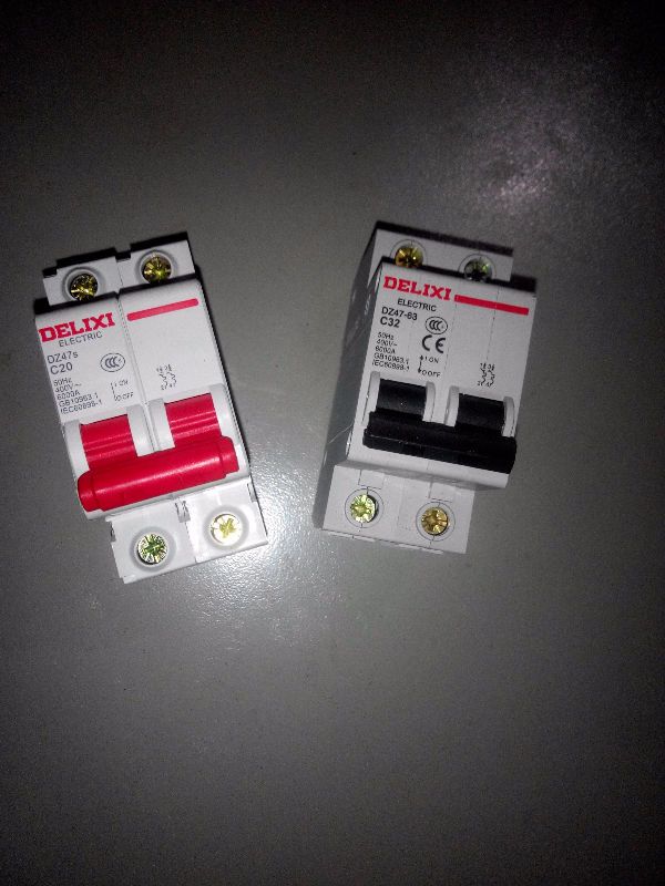

德力西DZ47.问老板为什么变成红色,老板说是新款,发现新款比旧款轻了许多。而且跳闸后一直怀疑自己的电路有问题,查了一个多小时。发现是新款的元件问题,所以做电路时怀旧点好,能用上70年代的元件敢和德国人比。

规格不同,,,,,,,,,,,,
发表于 2017-4-3 09:51:01 | 显示全部楼层
一个C32一个C20

实验过了,用什流变压器做假负载,红色(20A)的9-11A跳闸,黑色的(32A)30-35A跳闸,质量啊!永远的痛。
