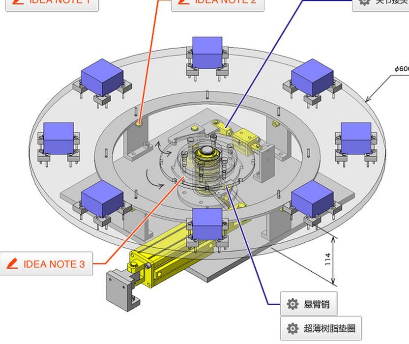

如何用气缸实现间歇5次,每次60°的旋转运动?

气缸+棘轮机构

用气缸+棘轮。我们曾经使用过这种结构。
是用气缸+连杆推动棘轮吗?
不是,应该是气缸+连杆推动棘爪。  发表于 2017-4-5 11:52

这个机构我们以前都做出来了,比misumi的优化了点,大致结构差不多,能用,精度要求不高的话。
能求一下结构图吗,或者misumi的那个案例也可以,我在misumi没找到,案例太多了。。。。。。。。

气缸+连杆+棘轮 MISUMI上应该就有案例
能求一下misumi的那个案例吗,我没找到。。。。

前几天太忙了,没空回复你http://cn.misumi-ec.com/asia/incadlibrary/detail/000148.html

气缸上装齿条,带动齿轮转,齿轮中心是单向轴承
他的旋转方向应该是一个方向的,如果用齿条势必要反转,毕竟齿条不能无限长
发表于 2017-4-13 11:10:09 | 显示全部楼层
所以用单向轴承,和棘轮效果类似
