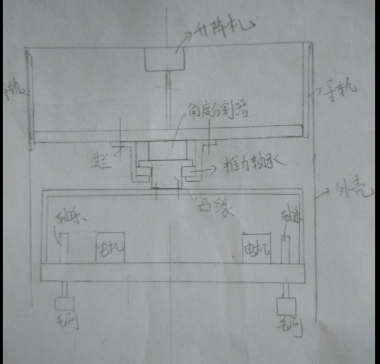

请教各位前辈,我想要设计一个机构,要求使用气缸,驱动一个直径2m的圆柱体实现60°旋转,要求间歇的转5次。圆柱体高约80mm,是悬挂着的,其重量靠中间的一个推力轴承支撑,通过推力轴承与上方一个固定的盘连接。现在主要要是实现的功能是让圆柱体间歇转过5次,每次转60度。如何用气缸实现?不能用电动的其他结构,有防爆要求,考虑成本,不用防爆电机,因为有现成的供气设备,所以得用气动装置。最好是用气缸实现。

这是最初得构想,但是因为不能用电动的,所以升降机和角度分割器都得换成气缸或者气动元件,上面升降的部分还好解决,但是下面旋转部分不知道如何用气缸实现,求助各位大佬!

气缸+连杆+棘轮 MISUMI上应该就有案例
发表于 2017-3-31 07:01:36 | 显示全部楼层
气缸推曲柄,曲柄拨动西风轮机构
发表于 2017-3-31 08:01:38 | 显示全部楼层
气缸上装齿条,带动齿轮转,齿轮中心是单向轴承
可不可以省去齿轮齿条,直接用连杆加单向轴承?  发表于 2017-3-31 09:36
发表于 2017-3-31 08:38:01 | 显示全部楼层
费斯托有一款气动旋转分度台,楼主去看下
但是分度是偶数的,话说你要的这个 不是连续分度吗? 通常都是偶数的~

请教一下,西风轮结构是什么样的?

棘齿轮+气缸
这个方案我也考虑过,但有没有能直接靠两三个气缸组成多级结构来实现这个功能?我老师希望我这么做
多个气缸,成本高了吧  发表于 2017-3-31 10:07

恩,我去看看,另外如果用几个气缸组成多级结构来直接实现这个功能应该怎么做?
