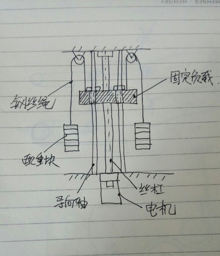

各位:
如图上所示
带配重的伺服升降,高速运动时,怎样选择电机功率
因为负载500公斤配重400公斤和单独负载100公斤的计算方式应该不一样,尤其是惯量
尤其是负载和钢丝绳是柔性连接,譬如高速上升时,会不会出现钢丝绳松动的情况,高速下降时会不会出现钢丝绳过度张紧
这个速度临界值怎么计算?
直说吧,我这边有台设备,如图中类似,低速时运行还好,高速时会出现伺服过载或运行一顿一顿
请求大家协助,谢谢!

很简单!把配重换成一个无杆气缸,不需要控制气缸,一端通气就行,直接平衡掉负载,而且气缸力是恒定的,再配上一个泄压阀!就可以解决问题

个人认为,这个与加速度有关系,临界值1个G,分开讨论。

1,是要考虑惯量,上下运动惯量不同。
2,楼主的高速是多高?
3,三楼说的不是配重了,平衡缸。
4,四楼说的加速多也有个界。限

我也遇到过跟楼主类似的情况,但是结果好一些,首先负载比较小,大约150kg,其次,惯量匹配值非常小,具体值忘记了,好像是0.1左右,因此现象是,停不准,并未出现过载和卡顿,最后的解决办法是去掉了配重,得益于前面超小的惯量比,电机的扭矩足够充裕,因此去掉配重以后没有出现异常
我推测的原因:钢丝绳是单向刚性连接,即,在拉紧的时候是刚性的,压缩的时候则是完全柔性的,造成整个系统的惯量随加速度的变化而动态变化(上升过程),如果系统的PID参数没有随动的话,就会出现过冲-停顿,再次过冲-停顿,这样的循环。至于过载,应该是计算过程中未考虑配重,造成下降过程中所需扭矩超过电机最大输出
可能的解决办法
1. 直接去掉配重,这时候对电机做计算的时候需要对扭矩进行打折,因为即使在停止的时候电机仍需要输出,如果按照正常计算过程,电机很可能会在长时间工作后过热报警
2. 将钢丝绳改为刚性连接,比如齿轮齿条?只是一个想法,目前还没有想到简单可靠的结构
3. 如楼上所说,使用气缸平衡,计算时需要考虑气缸的摩擦阻力
以上个人见解,期望楼主的问题能早日解决,如果解决了,能否也把方法共享

恩 往下和往上肯定不一样
往下应该没问题,往上 钢丝不能那么快的响应
楼主最好观察 说明下 是不是往下ok,往上不稳定。
另外,惯量比0.1…… 我新单位的同事,弄蜗轮蜗杆,大减速比,惯量比也经常搞到<1…… 搞得我看的一愣一愣的
我以前通常是步进电机 惯量比1~5,伺服的1~10
