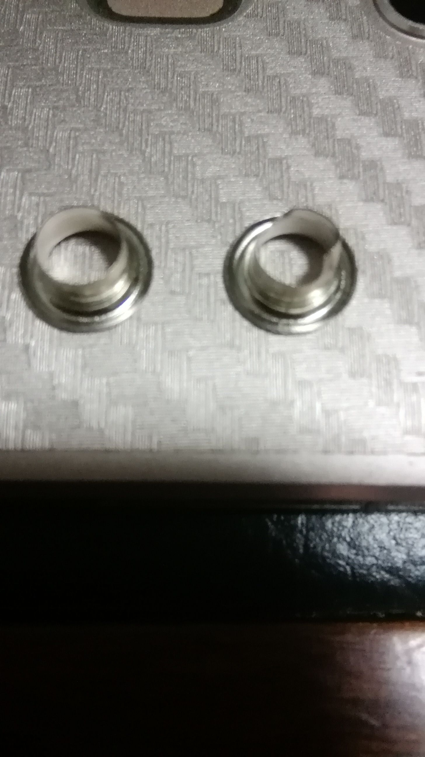

这小东西怎么送料,怎么筛选变形扣子
发表于 2017-3-6 20:01:01 | 显示全部楼层 |阅读模式
老板又给我出了个题,就是筛选出变形的扣子,首先考虑振动盘,但是外圆变形好解决,内圆我也是伤透脑子,考虑过用小几丝的推杆穿过去,还要考虑自动送料,所以问问大家有没有好的机构,或者好的想法

发表于 2017-3-6 23:03:52 | 显示全部楼层
复杂点的话,初选后上传送带,拿风扇吹,调整风力风量,残疾的质量轻些,会掉下去
发表于 2017-3-7 07:49:50 | 显示全部楼层
用重量来筛选
发表于 2017-3-7 08:14:16 | 显示全部楼层
用CCD,但也很难检得净
发表于 2017-3-7 09:04:48 | 显示全部楼层
如果残损零件是规则的,搞个机构和光电检测即可.
如果右零件缺口不规则,那就有点麻烦了,人工筛选算了.或者昂贵的影像设备.
发表于 2017-3-7 17:02:35 | 显示全部楼层
额   网上多很很工业相机自动检测,快狠准。
 楼主| 发表于 2017-3-8 19:08:42 | 显示全部楼层
重量是一样的,估计这方法行不通
 楼主| 发表于 2017-3-8 19:10:08 | 显示全部楼层
面壁深功 发表于 2017-3-7 08:14
用CCD,但也很难检得净
暂时先考虑机械原理
 楼主| 发表于 2017-3-8 19:10:54 | 显示全部楼层
如果右零件缺口不规则,那就有点麻烦了,人工筛选算了.或者 ...
光电检测怎么回事
规则的话气缸固定定向,光电开关检测,完整的会挡光,不完整的不会.前提是残件必须规则.  发表于 2017-3-9 08:44
