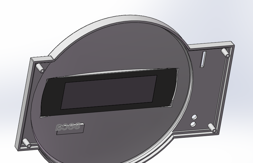

       用来放图片上的壳体,目前的想法是在一块铝材上加工四个洞,让后把壳体的四个脚插进去就好了,现在有这个壳体的三维图,不过没有具体尺寸,怎么才能在solidworks中通过投影或者其他方法,准确的在铝材上画出这四个定位孔?

发表于 2017-2-23 13:45:03 | 显示全部楼层
有三维图还没有尺寸吗!
 楼主| 发表于 2017-2-23 13:48:18 | 显示全部楼层
kunshanyu 发表于 2017-2-23 13:45
有三维图还没有尺寸吗!
三维图的特征是我这边识别出来的,量不出准确尺寸
这三维图是你自己画的吗 还是别人发到你这来的 你是怎么个 识别出来的 不理解这句话  发表于 2017-2-23 22:54
发表于 2017-2-23 13:51:31 | 显示全部楼层
既然能识别出来,就可以量出来啊
发表于 2017-2-23 14:03:51 | 显示全部楼层
尺寸不能准确测量,你还期望它能准确投影吗
发表于 2017-2-23 15:29:51 | 显示全部楼层
第一次听识别出来的特征是量不准的。
发表于 2017-2-23 15:35:04 | 显示全部楼层
另存igs或者stp文件,然后再识别试试
发表于 2017-2-23 17:10:41 | 显示全部楼层
做个工程图试试
发表于 2017-2-23 17:32:00 | 显示全部楼层
UG可以采取求差获得,我想软件大同小异,应该有这个指令吧,具体你找找
发表于 2017-2-23 23:32:38 | 显示全部楼层
用测量工具应该可以吧不要知道特征啊
