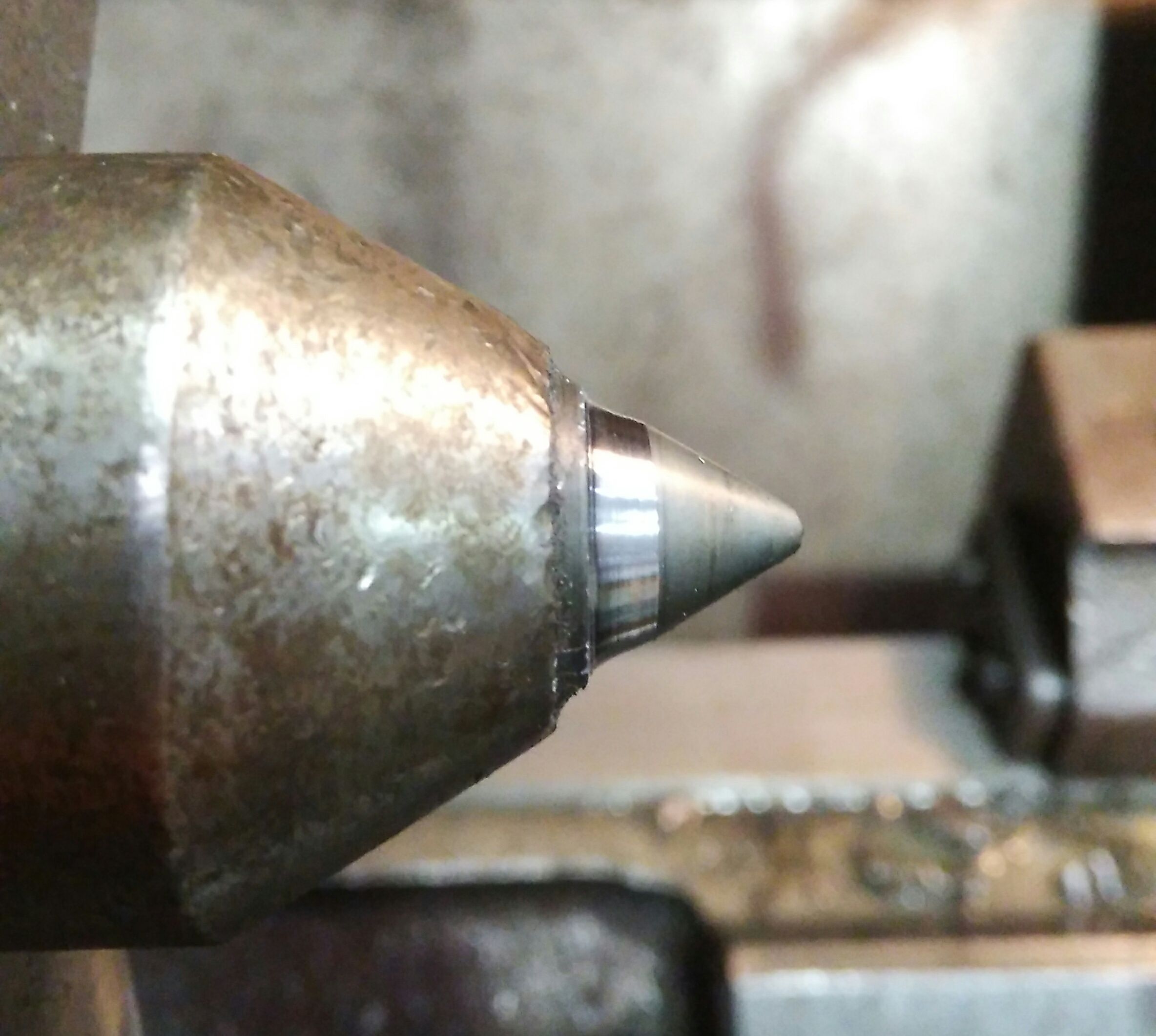

发表于 2017-2-22 21:51:29 | 显示全部楼层 |阅读模式
如图,随便找了个合金顶尖车了下。: P( }: H7 ?; Q. y
感觉很舒爽,不知道是不是假合金,没什么太大难度的赶角 IMG_20170222_213737.jpg 3 X8 T% f+ J8 Z3 n& d& w5 e+ e
三爪装夹,跳动大,但更有挑战,却没什么硬度的感觉,怎么测这合金的硬度,要上高硬度的硬度计,但要破坏顶尖。
& w: h2 f/ J- I5 m& d1 i; [* Z$ A3 k抛砖引玉,看大家还有什么刀能车合金顶尖。
0 S; X# v$ E* g& {9 F& w% @过几天不忙了,车钻头柄试下推广性如何。
3 y# h, y5 P" {4 V3 W& l

发表于 2017-2-22 22:04:54 | 显示全部楼层
角度不对了
测试,而已。  详情 回复 发表于 2017-2-22 22:06
 楼主| 发表于 2017-2-22 22:06:03 | 显示全部楼层
mixin0756 发表于 2017-2-22 22:04
. U" X" k2 ]  E" K角度不对了
% v, d5 q  o  r, C3 J
测试,而已。. s  ~4 p- u0 I7 i5 L( I
发表于 2017-2-23 06:54:38 | 显示全部楼层
通常硬度计分布、洛、维三种,维氏硬度就是针对薄壁、小件用的。
发表于 2017-2-23 07:31:16 | 显示全部楼层
既然这合金顶尖车削没问题、钻头柄更没问题啦!
7 e: c9 ~* j* L0 ^( ?$ u5 n我觉得肯定能车动,就是一个字“慢”吃刀量小所局限!
发表于 2017-2-23 09:18:04 | 显示全部楼层
你这个估计是高速钢  硬质合金是切削不出这个效果的
我也怀疑是假合金,不过这是用了很久,修磨多次废弃的加长磨床顶尖。 至少学名是合金顶尖。  详情 回复 发表于 2017-2-23 21:49
发表于 2017-2-23 10:00:11 | 显示全部楼层
硬质合金的hrc可以达到67左右,不知道楼主使用什么样的刀具进行加工
发表于 2017-2-23 13:41:44 | 显示全部楼层
想知道大侠用的是什么刀
 楼主| 发表于 2017-2-23 21:49:05 | 显示全部楼层
龙九禅师 发表于 2017-2-23 09:18$ |& ^5 \* h+ E7 w# M) x
5 }! }6 N6 B( ~. Y7 P! Q# d" ]- @我也怀疑是假合金,不过这是用了很久,修磨多次废弃的加长磨床顶尖。
. x0 N% n2 [$ d, Q9 e8 g至少学名是合金顶尖。& g) Y! I( Z& }' s" i3 N! |# e
发表于 2017-2-26 20:38:42 | 显示全部楼层
找个中心钻车车试试
车得动中心钻?如果是高速钢的,随便找个车刀都能车,有的刀片要磨下下。 合金的中心钻,还没试过。  详情 回复 发表于 2017-2-27 00:07
