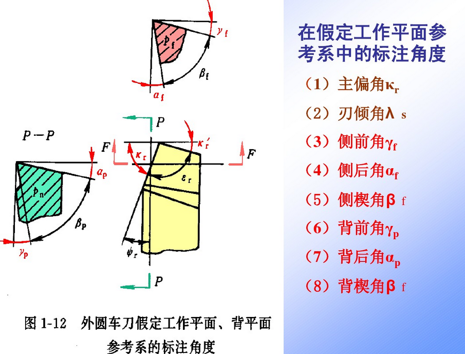

刚开始学习三禄刀具。请问下大家,它的逃隙角是指后角么?前角和刃倾角是图上那两个角么?0 Y9 z, u3 o3 x! \( x+ B

可以百度一下,车刀前角后角
, D7 [& r3 ?% I4 N1 ]9 ~) V
/ |" H7 H: b/ ^' ?) R参考帖子http://www.cmiw.cn/thread-270159-1-1.html(出处: 机械社区)1 V0 e7 k  t* c5 M1 D; r7 e
" U7 `, o2 ^9 V. R0 _ QQ截图20170209095859.png QQ截图20170209095548.png QQ截图20170209095540.png QQ截图20170209095527.png

发表于 2017-2-9 10:03:51 | 显示全部楼层
这个图详细

麻烦再问下 百度过后角不能为0和负值! j" ^4 y4 K# ]+ G1 J3 J& L) z
可是三禄车刀有个逃隙角选项为0°   搞不清楚哪个对。

后角可以为0$ ?6 B  b% |0 c6 v. ?( _
