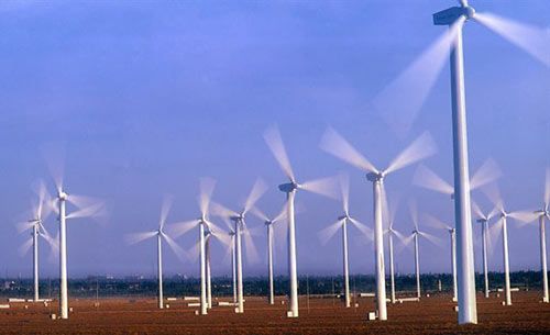

德国弗劳恩霍夫生产技术和应用材料研究所18日说,该所研究人员研制出一种仿鲨鱼皮的表面涂层,可明显改善风力发电机扇叶的空气动力性能,从而提高发电效率,减少噪音。
研究人员介绍说,鲨鱼表皮沿游动方向有序排列着沟槽状结构,科学家认为这种结构能在湍流中减小表面摩擦阻力。弗劳恩霍夫生产技术和应用材料研究所的专家将其研制的仿鲨鱼皮涂层,铺设在一台风电机的扇叶上进行测试,证实这种涂层可将扇叶的升阻比提高超过30%。升阻比是飞行器升力与阻力之比,升阻比越高,其空气动力性能越好。
研究人员还说,这种可取代传统涂层的仿鲨鱼皮涂层不会增加风电机扇叶重量,从而可以提高发电效率,每年估计可将一台风电机的电流输出量提高5%至6%,而且可以减少噪音。

鲨鱼皮涂层可让风力发电风扇更高效的运转

上面那个应该算一种。
