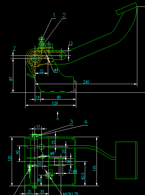

弹簧经常断裂,各位帮忙看看

检查是否超过弹簧的使用极限,
也有可能弹簧的质量不行,换一家试试.
发表于 2017-1-12 12:00:39 | 显示全部楼层
个人见解,弹簧局部受力,应该是导向没做好,比如,转轴太细,导致扭簧只有一圈产生形变,其他圈数没有起到作用
可以考虑将转轴加粗。具体至今可以参照扭簧厂家的建议值。
发表于 2017-1-12 12:42:19 | 显示全部楼层
弹簧内孔与销轴间隙不可太大,象你那大小的估计直径方向1mm左右足够
 楼主| 发表于 2017-1-12 13:02:23 | 显示全部楼层
未来第一站 发表于 2017-1-12 11:40
局部受力了,给里面的轴上加个尼龙套吧。
我也这么打算,但不知道能管多久
 楼主| 发表于 2017-1-12 13:03:50 | 显示全部楼层
间隙不大的,基本贴合了
,那就找60SiMn材质的弹簧,市场上基本是65Mn  发表于 2017-1-12 13:07
发表于 2017-1-12 13:48:31 | 显示全部楼层
弹簧和中间的轴套要有间隙,这个是计算出来的,需要参数如下,弹簧线径,安装初始角度,工作最大角度,弹簧材料,弹簧中径,最后计算出合理的轴套直径
发表于 2017-1-12 13:50:40 | 显示全部楼层
另外要看你的使用寿命是多少,计算弹簧的疲劳寿命,这个不是随便一个弹簧就可以用的好吗!
发表于 2017-1-12 15:03:12 | 显示全部楼层
估计还是安装定位的问题。我们是用于电动汽车上的踏板,弹簧丝直径也是3.5mm。结构如下,供参考。
发表于 2017-1-12 15:04:51 | 显示全部楼层
对扭簧来说,这个位子也是它应力最大位置。 首先计算 校核下应力吧。 如果计算结果 确实有问题,结合工况改设计。  扭簧的使用要注意心轴的尺寸。 心轴是否过大,有没检查过
发表于 2017-1-12 20:48:34 | 显示全部楼层
弹簧承受的扭力过大,计算校核一下力的大小是否超过了弹簧的承受范围。
