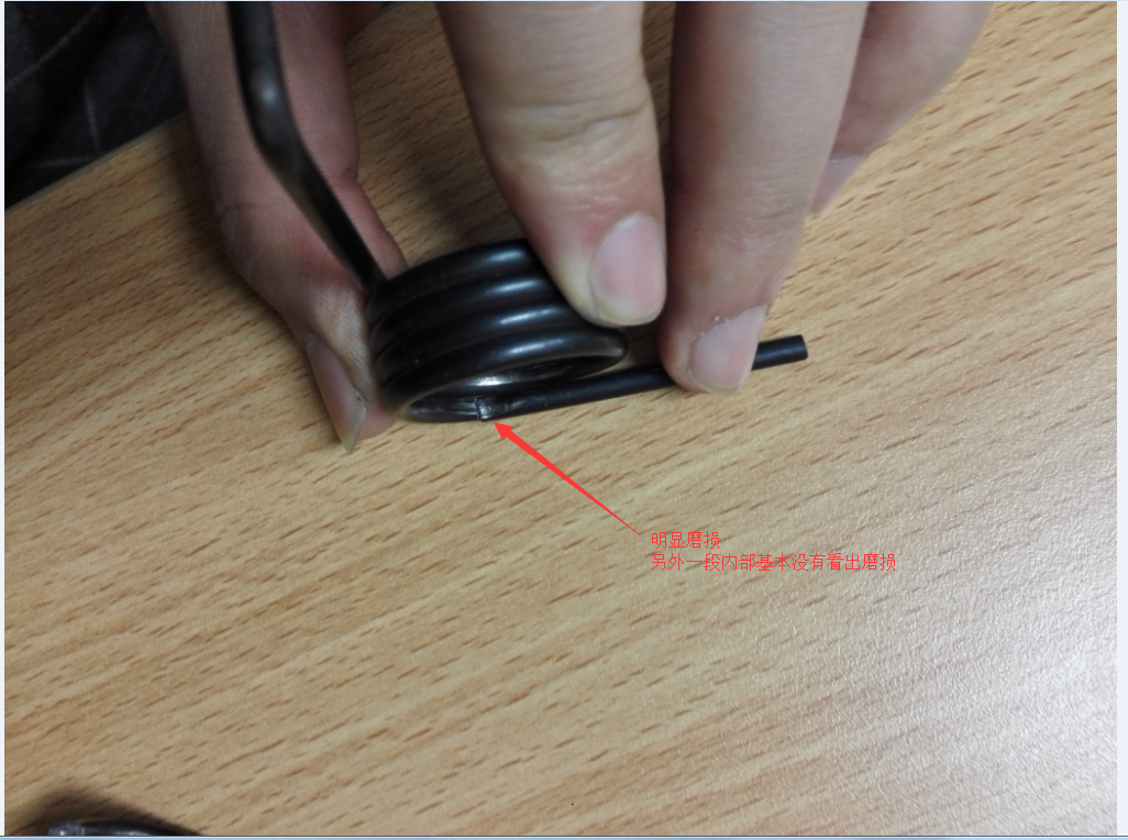

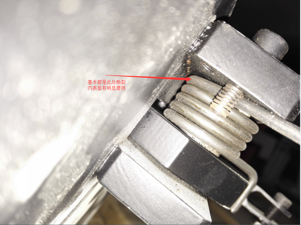

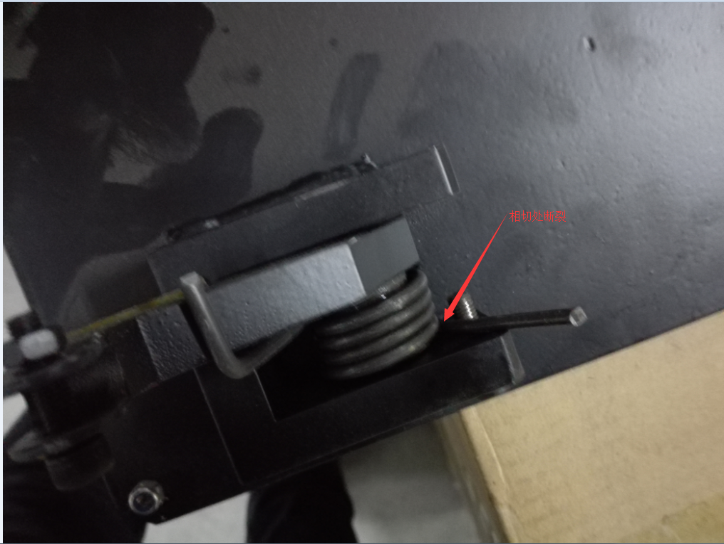

图示是我们模拟设备上面的自己做的一款脚踏板,弹簧是我们直接采购的,但是非常容易在图示处断裂。请假各位有没有什么办法帮忙解决下
我自己是这么想的:
1、在弹簧内圈加一圈橡胶垫,应该能减少磨损,但感觉脚踏应该比较难踩动
2、现在脚踏在弹簧一边,如果把脚踏往中间移动,两边放两个小弹簧会不会好点?
各位,麻烦帮忙看下。

感觉簧丝直径小了。
 楼主| 发表于 2017-1-12 11:23:54 | 显示全部楼层
鑫森淼炎垚 发表于 2017-1-12 11:19
感觉簧丝直径小了。
直径我用卡尺量了下   3.2mm的

看图片, 弹簧是被磨断的。
明显弹簧是受到了径向力,使弹簧没有在中心工作。从平面度,垂直度方面分析。
再就是套一个套筒,把磨的地方分散一下(治标)

弹簧工作过程中,力的传递对弹簧钢丝表面的光洁度和损伤程度要求非常高, 特别你这种扭簧, 首先有了机械磨损,然后力的传递的过程中,磨损的地方应力集中,造成的断.
发表于 2017-1-12 11:37:14 | 显示全部楼层
感觉是踏板对弹簧的扭力过大造成的,把踏板与弹簧的接触点尽量向中心靠
发表于 2017-1-12 11:40:35 | 显示全部楼层
局部受力了,给里面的轴上加个尼龙套吧。
赞同  发表于 2017-6-10 23:09
赞同  发表于 2017-1-12 12:03
发表于 2017-1-12 11:53:47 | 显示全部楼层
弹簧内圈加个套吧,要是能加个滚针轴承最好了
