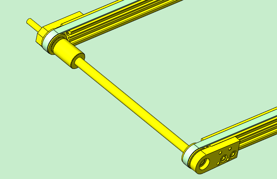

在哪里有这种用在输送机上的同步轮(装同步带的槽的深度为0.5mm)?
在米思米上找的同步带轮那个皮带深度都在4mm左右,感觉太深了

发表于 2017-1-3 14:10:00 | 显示全部楼层
一般是选用普通同步轮,再车掉多余高度的法兰。
同步带与同步轮齿型都是标准的,在手册上查下就清楚了,不知你那个输送带是不是标准的同步带,市场上有很多做同步带和同步轮的厂家,问下也成。

 楼主| 发表于 2017-1-3 14:19:16 | 显示全部楼层
谢谢各位,在下就不一一回复了,受你们启发,在米思米上有看到有“肩切割”选项
发表于 2017-1-3 14:21:50 | 显示全部楼层
