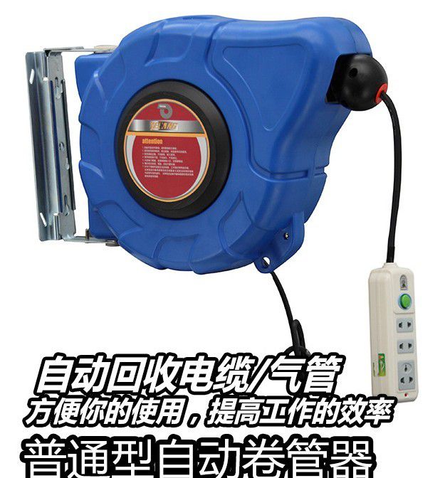

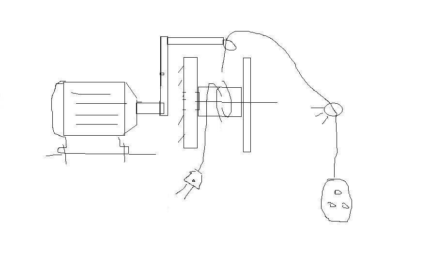

"如果用电机轴直接卷电线的话,插头端如何不随轴转,这是个难题,所以我放弃了这个方案。"
建议楼主去下汽车4S店观察下充气管卷管机器,给轮胎加气那位置你就能看到。
空压机那头=电源插头,加气端=插座端,卷管器=卷线的。
另:市面上已有买,不知和楼主表达的是不是一个意思。
附产品链接:https://detail.1688.com/offer/42 ... Wb&tracelog=p4p
这个东西我也看了,里面是个大卷簧,可以自动收缩,跟吸尘器那个原理一样的,遥控实现不了  发表于 2016-12-28 17:49

发表于 2016-12-28 15:59:46 | 显示全部楼层
前面发了个,可能有GUANGGAO嫌疑,没过。
不知道和楼主理解是不是一个意思。
卷管机
卷管机
是一个意思,和吸尘器的收线器原理一样,要用手拉着往回收,不然速度太快容易伤人,而且无法实现电动遥控  发表于 2016-12-28 17:50
这个好贵,哈哈  发表于 2016-12-28 17:44

发表于 2016-12-28 18:03:25 | 显示全部楼层
fangyunsheng 发表于 2016-12-28 15:09
关于如何保证插头端不随着轴旋转的问题,可以想想带电刷的电机的什么结构,找找电动玩具里面的小马达,拆开 ...
插头这部分是放室内啊,连同这个电滑环,在室外的是插座部分,没什么不妥吧?
不过似乎看到有人传了直接能收放的线盘似乎更接近,加个旋转动力不就行了?
