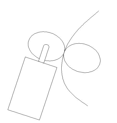

       假设给楼下的电动车充电,一个长插线板,插头从窗户进入室内插在插座上,插板丢到楼下去:
       那么问题来了,如何设计一个机构,能让楼下的插板通过遥控自动上升、下降,避免充电或者拔电时上下楼跑或者人工拽上来放下去
       本人已经有了一个想法,想先听听各位的想法,过两天分享自己的想法
       提示:如果用电机轴直接卷电线的话,插头端如何不随轴转,这是个难题,所以我放弃了这个方案,那种跟吸尘器上用的一样的自动卷线器是内部一个涡卷弹簧,弹簧中心处是固定不动的,可以实现,也有成熟产品,但是,没法儿让弹簧用遥控控制,也放弃
       当然以上两种方案,如能对缺点进行改进那也很好
       另外,不确定市面是否有我说的这种成熟产品,本人没见过
说说实际情况:
我买了一辆电动汽车,物业一时半会儿也难给安充电桩,所以比较现实的办法就是停楼下从家里引根线出来充电
网上有卖户外防水充电箱的,挂墙上,可惜我家三楼,不想往人家一楼外墙上打孔挂箱子,物业也未必同意
本来打算晚上回来先上楼把插板丢出去,在下楼插上充电抢充电(车自带充电枪只有四米),早上先下楼把充电枪拔了,再上楼把插板拽上去,虽然麻烦但也认了,说不定过段时间能装充电桩了呢
但是,媳妇儿说要是能自动升降就好了,一想有道理,于是就开始设计
遥控升降控制不是问题,遥控器加控制模块网上多的是,好搞定
参考了晾衣架卷扬机吸尘器汽修绕线器,感觉都不合适
想到达到的效果 下班回去车停楼下,遥控指挥插板降下来,插上充电枪后就可以上楼了(自动接线充电不考虑,自家用的,成本和可靠性优先,太炫的功能慎重,呵呵);出门时到楼下,拔下充电枪插头,遥控指挥插板上升,开车走人
预算:500上下
方案: 三人行截图未命名.jpg

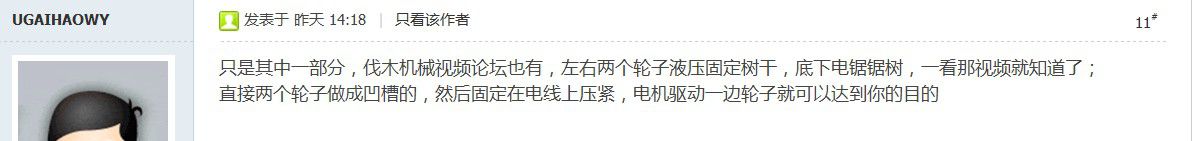

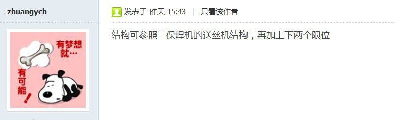

以上几位大侠的建议和我的最初方案原理一样,我就不再赘述了,感谢各位社友指点,后期如果去做实物的话,再与大家分享

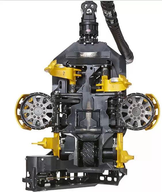

发表于 2016-12-28 13:47:12 | 显示全部楼层
我想到了伐木机械这个,做成固定的
看着蛮复杂的,可有原理简图?重点在于电线的处理  发表于 2016-12-28 14:11
