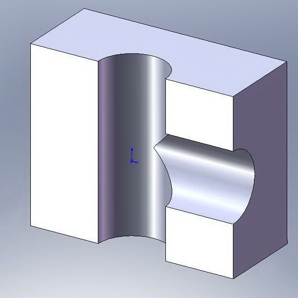

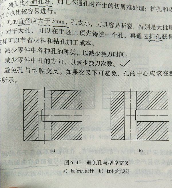

图示钻孔优化前会对加工或者装配产生什么影响

没优化前,两交叉孔不在一个轴线和面上,优化后,两交叉孔的轴线和面重叠,对于加工和装配都带来了方便.

发表于 2016-12-24 11:22:03 | 显示全部楼层
楼主应该没有看明白这两个视图差别的意思吧,楼主再仔细看看,或者用三维画一下就明白了。

发表于 2016-12-24 12:11:18 | 显示全部楼层
優化后減少內孔毛刺,對於加工和裝配都有幫助,

发表于 2016-12-24 15:51:56 | 显示全部楼层
侧孔加工按照原设计加工到底部容易断钻头,而且会有毛刺,有毛刺就影响下一步的零件的装配,一环套一环

发表于 2016-12-24 17:20:44 | 显示全部楼层
第一种打孔时,断续孔,工艺性不好。
