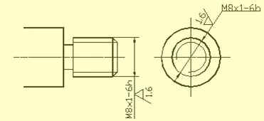

1常见结构的尺寸注法
  ?1 z  `, j, _' `' a1 |' V% a+ \
常见孔的尺寸注法(盲孔、螺纹孔、沉孔、锪平孔);倒角的尺寸注法。 / }  D4 V. ]( G( _0 \- I3 v' I0 O
❖ 盲孔! c9 n# [/ J* T2 a( n
% I! u6 I+ T7 f' ]; D) N% g2 t: c! p- ]
❖ 螺纹孔
( o7 T* r) h) I  S. f
❖ 沉孔
7 }# x' C; ~7 |# o& Z* d
❖ 锪平孔
  U: b% R. y) b( ?
9 o, H( j: C1 V: V) u  _  c5 [' Q' u
❖ 倒角

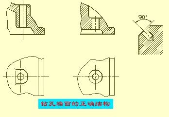

用钻头钻孔时,要求钻头轴线尽量垂直于被钻孔的端面,以保证钻孔准确和避免钻头折断。三种钻孔端面的正确结构。

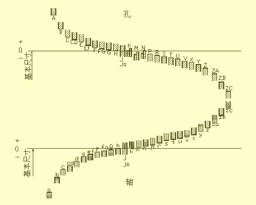

基本偏差是指在标准的极限与配合中,确定公差带相对零线位置的上偏差或下偏差,一般指靠近零线的那个偏差。当公差带在零线的上方时,基本偏差为下偏差;反之,则为上偏差。基本偏差共有28个,代号用拉丁字母表示,大写为孔,小写为轴。
  从基本偏差系列图中可以看出:孔的基本偏差A~H和轴的基本偏差k~zc为下偏差; ,孔的基本偏差K~ZC和轴的基本偏差a~h为上偏差,JS和js的公差带对称分布于零线两边、孔和轴的上、下偏差分别都是+IT/2、-IT/2。基本偏差系列图只表示公差带的位置,不表示公差的大小,因此,公差带一端是开口,开口的另一端由标准公差限定。

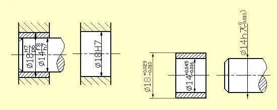

❖ 公差与配合在图样上的标注   N* ^( p) g) o2 e" h  {
  1)在装配图上标注公差与配合,采用组合式注法。 & W" R0 g. _: n% Y; p
  2)在零件图上的标注方法有三种形式。5 L4 \4 s) \& r" D6 L

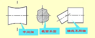

零件加工后,不仅存在尺寸误差,而且会产生几何形状及相互位置的误差。圆柱体,即使在尺寸合格时,也有可能出现一端大,另一端小或中间细两端粗等情况,其截面也有可能不圆,这属于形状方面的误差。阶梯轴,加工后可能出现各轴段不同轴线的情况,这属于位置方面的误差。所以,形状公差是指实际形状对理想形状的允许变动量。位置公差是指实际位置对理想位置的允许变动量。两者简称形位公差。

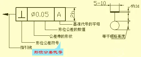

❖ 形状和位置公差的代号
国家标准GB/T 1182-1996规定用代号来标注形状和位置公差。在实际生产中,当无法用代号标注形位公差时,允许在技术要求中用文字说明。
形位公差代号包括:形位公差各项目的符号,形位公差框格及指引线,形位公差数值和其他有关符号,以及基准代号等。框格内字体的高度h与图样中的尺寸数字等高。
