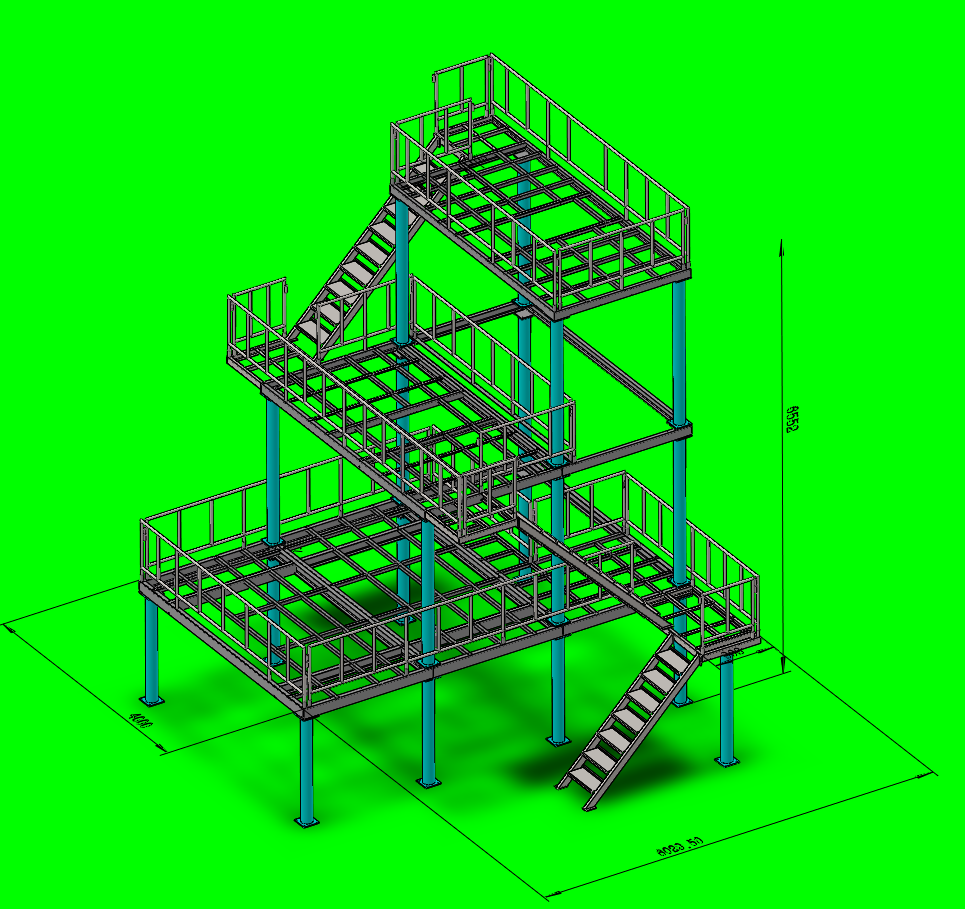

设计之一类的钢架平台怎么选用柱子,梁呀什么的。平常都是按经验取材,很多地方又浪费或者设计缺陷,到使用的时候才发现。整个钢架平台,柱子,平台,围栏都是提前焊接好,然后打孔。等到了现场直接螺栓连接搭架起来,围栏都是平台边缘焊接圆筒,然后围栏插入,螺丝止动。

楼梯没有扶手
 楼主| 发表于 2016-12-13 17:26:41 | 显示全部楼层
楼梯扶手和楼梯焊接到一体,我图上没画。这还没到生产阶段,只是大框。

1,楼主这设备不小啊。
2,安装平台一般都是要预制组装的,拆装方便,
3,最好选用常规型材,强度和稳定性够就可以。
发表于 2016-12-13 18:06:53 | 显示全部楼层
只站人,柱子用102*5的管子,梁用40-60间的矩形管或者角铁,围栏30-40的矩形管或者角铁
围栏用角铁便宜,用圆管美观。  发表于 2016-12-13 20:27
发表于 2016-12-13 18:19:18 | 显示全部楼层
刚刚毕业不到半年,我试试,你看我说的对不对:
1、你的立柱应该是受压力和弯矩,所以应该应该校核抗压极限,当然可以把力均摊到各个柱子上校核,以免压溃。其次校核抗弯强度,刚性连接可以近似看作一体零件,然后分别校核。
2、横架:主要是校核抗弯强度,和抗剪强度。把立柱当成支点,校核受力。
3、校核螺栓的强度。
4、校核时力的类型和材料截面形状很重要,是交变力还是静态力,结果也不同。
5、还需考虑变形,如果变形过大,就算校核的结果通过,对整个机构的稳定性和工作舒适度也有较大影响。
6、一般校核危险的位置。一般有经验的人,会知道一根杆的哪个截面危险.
7、一般不同截面杆,校核时,还需考虑应力集中。
吃饭了,身上没带钱,当跟屁虫去了,期待回复。
发表于 2016-12-13 19:21:02 | 显示全部楼层
用ANSYS软件分析就行
发表于 2016-12-13 20:25:06 | 显示全部楼层
全是横竖,看上去不靠谱,或者很废料。欢迎交流!
