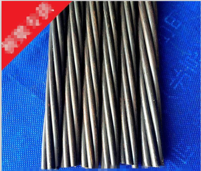

想做一套夹持这种螺纹钢的夹具,齿的形状应该是什么样的呢,螺纹形状
还有其他更好的吗

这种 钢铰线,广泛用于桥梁行业,LZ应该是做这方面设备工装的吧。

是的,试验机行业,生产出来的钢绞线是需要做实验来了解它们的强度的,所以需要工装辅具

钢绞线因为本身的特性,(软,表面不平整,易变形),很难夹持的住,一直存在夹持的难题,您有什么好办法吗?做实验时,单根直接夹持,而不可以通过变形来加持它

玉米状

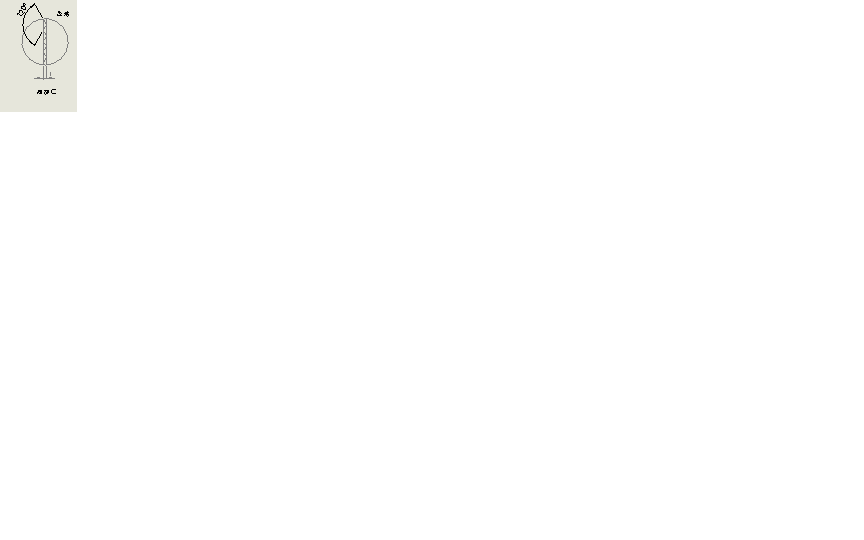

这个形状可以考虑
切记你那槽子不能太深  发表于 2016-12-9 15:13

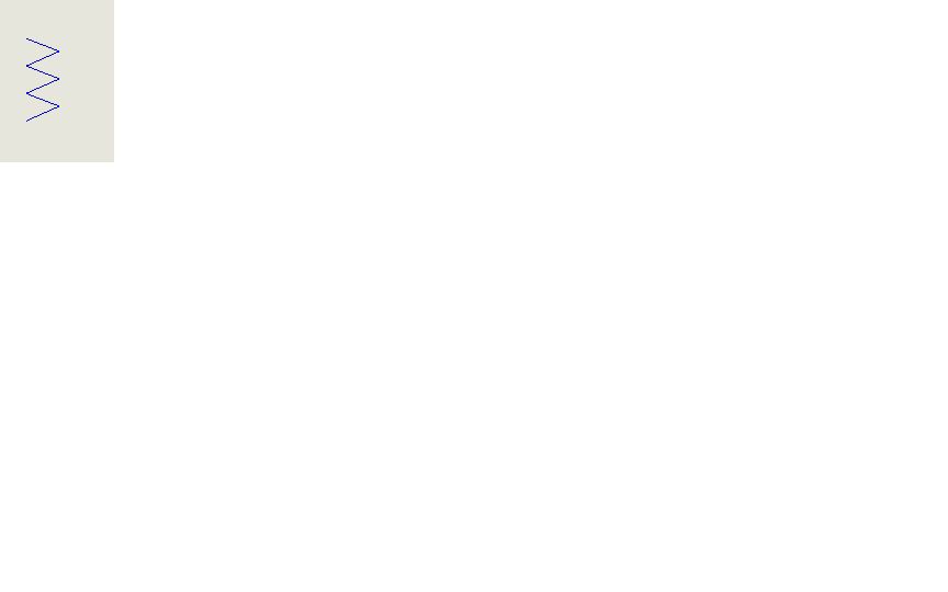

您看这样的齿形可以吗,加持直径17.8的螺纹钢,file:///C:\Users\dell\AppData\Roaming\Tencent\Users\1378860878\QQ\WinTemp\RichOle\~P8{HV(A$7SF5V%3{F](JGP.pngfile:///C:\Users\dell\AppData\Roaming\Tencent\Users\1378860878\QQ\WinTemp\RichOle\~P8{HV(A$7SF5V%3{F](JGP.pngfile:///C:\Users\dell\AppData\Roaming\Tencent\Users\1378860878\QQ\WinTemp\RichOle\~P8{HV(A$7SF5V%3{F](JGP.pngfile:///C:\Users\dell\AppData\Roaming\Tencent\Users\1378860878\QQ\WinTemp\RichOle\~P8{HV(A$7SF5V%3{F](JGP.pngfile:///C:\Users\dell\AppData\Roaming\Tencent\Users\1378860878\QQ\WinTemp\RichOle\~P8{HV(A$7SF5V%3{F](JGP.png

哦上传的图片看不清,就是要夹持直径17.8的螺纹钢,夹具上面打17.8的孔,然后中间分开,在加工(角度为120度,齿高1mm的VVV型齿),我觉得玉米装齿形,孔上面很难加工。您看呢,老师
