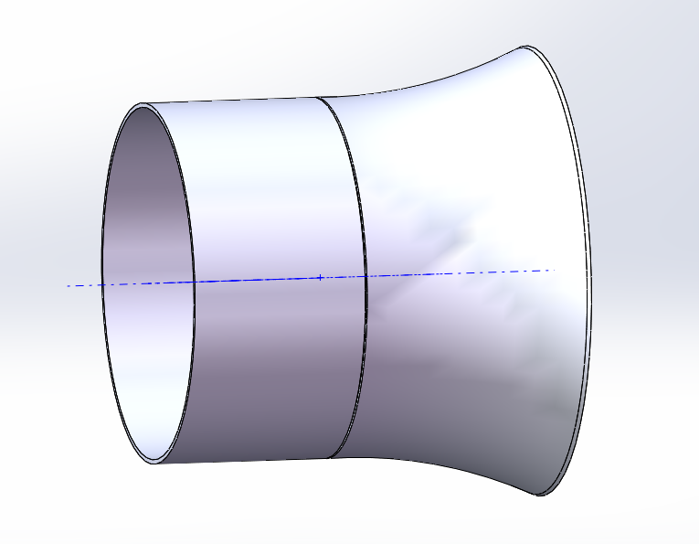

如图,把左边的薄壁圆筒与右边的薄壁喇叭口焊接起来,夹具怎么定位夹紧
发表于 2017-6-4 15:02:54 | 显示全部楼层 |阅读模式
请问怎么对这种薄壁筒类工件定位夹紧。

内经足够大的话,内卡(胀)方便些。
内径800左右,内胀是径向定位吗还是径向夹紧的  详情 回复 发表于 2017-6-4 15:33
 楼主| 发表于 2017-6-4 15:33:12 | 显示全部楼层
未来第一站 发表于 2017-6-4 15:11
内经足够大的话,内卡(胀)方便些。
发表于 2017-6-4 19:42:35 | 显示全部楼层
做个短一些的仿形衬内面套上垂直点焊。再卧式全焊吧。

发表于 2017-6-4 20:23:41 | 显示全部楼层
通过内孔的固定来保证外圆的点焊,然后再进行内外圆的满焊

 楼主| 发表于 2017-6-4 20:38:50 | 显示全部楼层
好的,这个方法不错,谢谢

发表于 2017-6-4 22:56:18 | 显示全部楼层
多大批量?
要是几件,直接交给工人就行了,根本用不着工装夹具。
大批量的,得需要工装夹具  详情 回复 发表于 2017-6-5 08:39
 楼主| 发表于 2017-6-5 08:39:02 | 显示全部楼层
詹姆斯007 发表于 2017-6-4 22:56
多大批量?
大批量的,得需要工装夹具
发表于 2017-6-5 09:37:53 | 显示全部楼层
没有具体尺寸,也没有焊接完后的尺寸精度要求。如果工件不大,就用V型快定位压紧,先点焊,最后拿下来再具体焊接。
