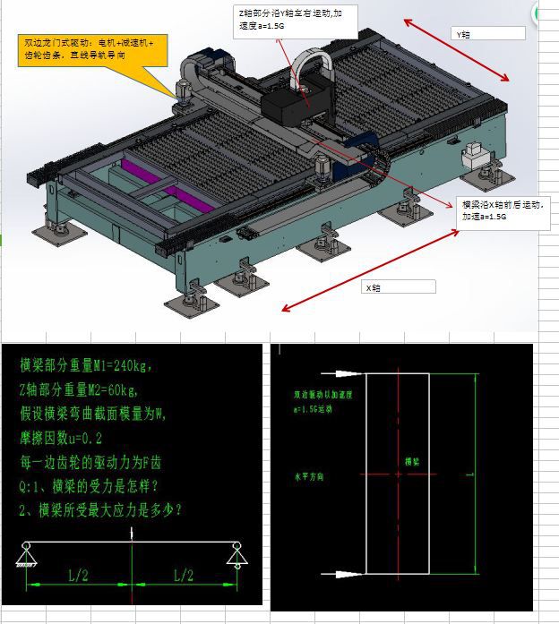

动动脑:实际工程的受力分析,看看有没有人在,题目如下:

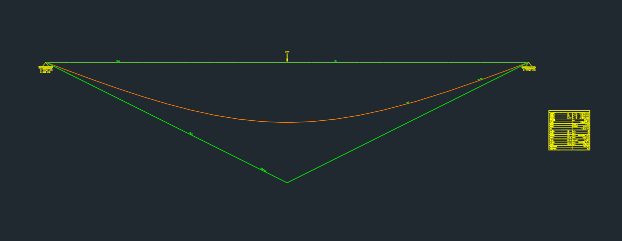

目测:中间处弯矩最大,中间处剪力最大
发表于 2016-11-26 16:18:55 来自手机 | 显示全部楼层
1179819870 发表于 2016-11-26 16:13
目测:中间处弯矩最大,中间处剪力最大
惯性力可以不考虑,行为是作用在一整个梁上的
发表于 2016-11-26 16:28:18 | 显示全部楼层
这是 台平面激光切割机吧?
 楼主| 发表于 2016-11-28 10:37:09 | 显示全部楼层
xiaobing86203 发表于 2016-11-26 16:28
这是 台平面激光切割机吧?
是的
 楼主| 发表于 2016-11-28 10:39:12 | 显示全部楼层
目测:中间处弯矩最大,中间处剪力最大
理论上是当Z轴部分运动到横梁中心位置时所受的力最大
 楼主| 发表于 2016-11-28 10:39:59 | 显示全部楼层
那当横梁以1.5G加速运动时呢?
看你的分析对象是什么了。 比如你想分析梁。 那么就分析Y轴和Z轴的接合面处的弯矩。 1.5G就是加速度,制质量M就是Z轴的重量。 如果能知道质心 到分析点的力臂,那乘起来就是力矩了。 再和重力形成的力矩合成。  发表于 2023-9-8 13:21
