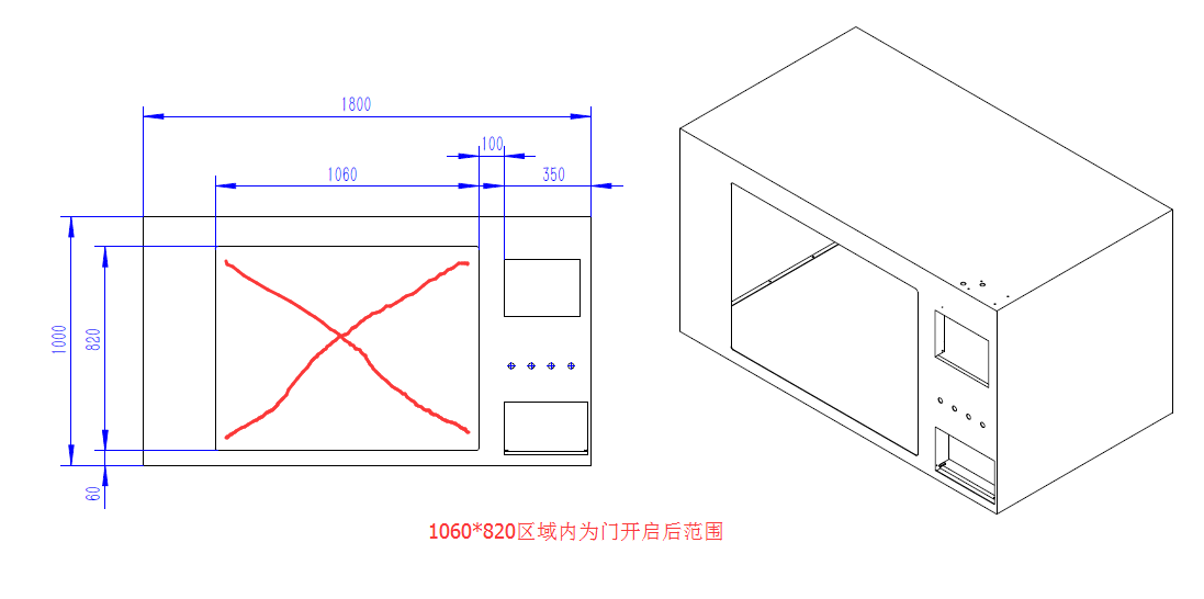

求助图片中应该选择什么样的门才能保证开启范围。另外门需要自动开闭,单程动作1S左右。求指教

 楼主| 发表于 2016-11-19 10:26:42 | 显示全部楼层
Lixinwu 发表于 2016-11-19 10:15
在门内安装气缸,由系统的输出口自定义一对输出控制门的开闭,不就行了,很简单.
这样门就出去了,气缸带动门开闭,这样在机罩太占地方了,无法满足开启空间的要求。考虑卷帘或者内掀的方式。卷帘问了几个厂家恢复做不了,内掀的不知道可不可以
发表于 2016-11-19 10:42:53 | 显示全部楼层
来个对开门吧,增加一些机构
发表于 2016-11-19 11:39:25 | 显示全部楼层
如果内部或外部有空间,可以参考公交车自动门
发表于 2016-11-19 11:46:33 | 显示全部楼层
也可以考虑单开三折门,门外露,上下用导向轮。

双折就行了  发表于 2016-11-19 15:14
发表于 2016-11-19 18:33:20 | 显示全部楼层
在外面装齿条门轴装齿轮

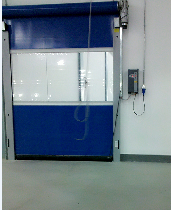

发表于 2016-11-19 19:44:56 | 显示全部楼层
楼上几位  设计水平堪忧 。。。定做个卷扬门  一秒不是问题  门帘用阻燃布     实在不行自己设计 平行四边形机构 总之这种情况用气缸 要是我是领导 绝对反对的。 QQ截图20161119194249.png
洁净间的门...  发表于 2016-11-20 18:36
元帅可有更详细的说明?  发表于 2016-11-19 21:07
