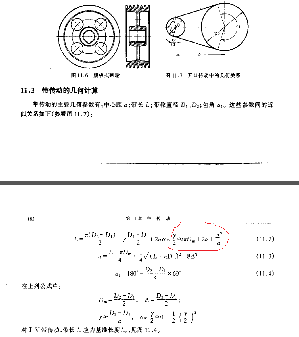

请问同步带节线长度公式推导

θ,sinθ都趋于0.   sinθ=θ,公式最后一项也是同样的道理。说白了就是一个等价无穷小替换

首先感谢社友过来推导,其次推导需严谨,你自己说这个公式你这样算推导出来了吗

这是我看书时做的笔记,具体要详细过程我也可以给你。你把SINθ等于(d2-d1)/2a,带进去那个公式就得出答案了。不信你可以自己算一下。

我看到你发的这个贴就想到我在书上做的笔记了,所以省事直接拿过来了,不一定严谨但可供社友们参考。
发表于 2016-11-16 21:32:22 | 显示全部楼层
想看具体推导的社友可以参考邱宣怀<机械设计>的带传动那章,其推导方式和我有点出入,但都是用了等价无穷小的思想。

查了社友推荐的资料,高等数学忘光了,不太明白图片中圈红的约等于是怎么得出来的?社友有时间完整推导一下可否?也查了一些国外的资料,没找到相关推导过程

直接带入计算就好了
