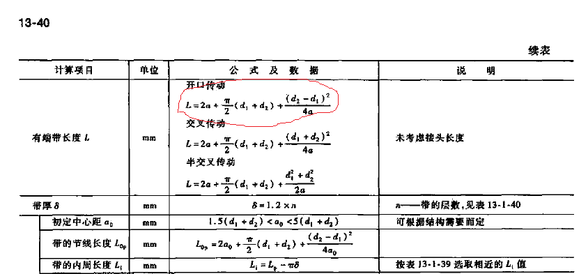

关于同步带节线长度开口传动公式L=2a+pi/2*(d1+d2)+(d1-d2)^2/4a,之前一直是拿来主义,公式拿来就用,只知其然,有没社友知其所以然知道这个公式怎么推导出来的?

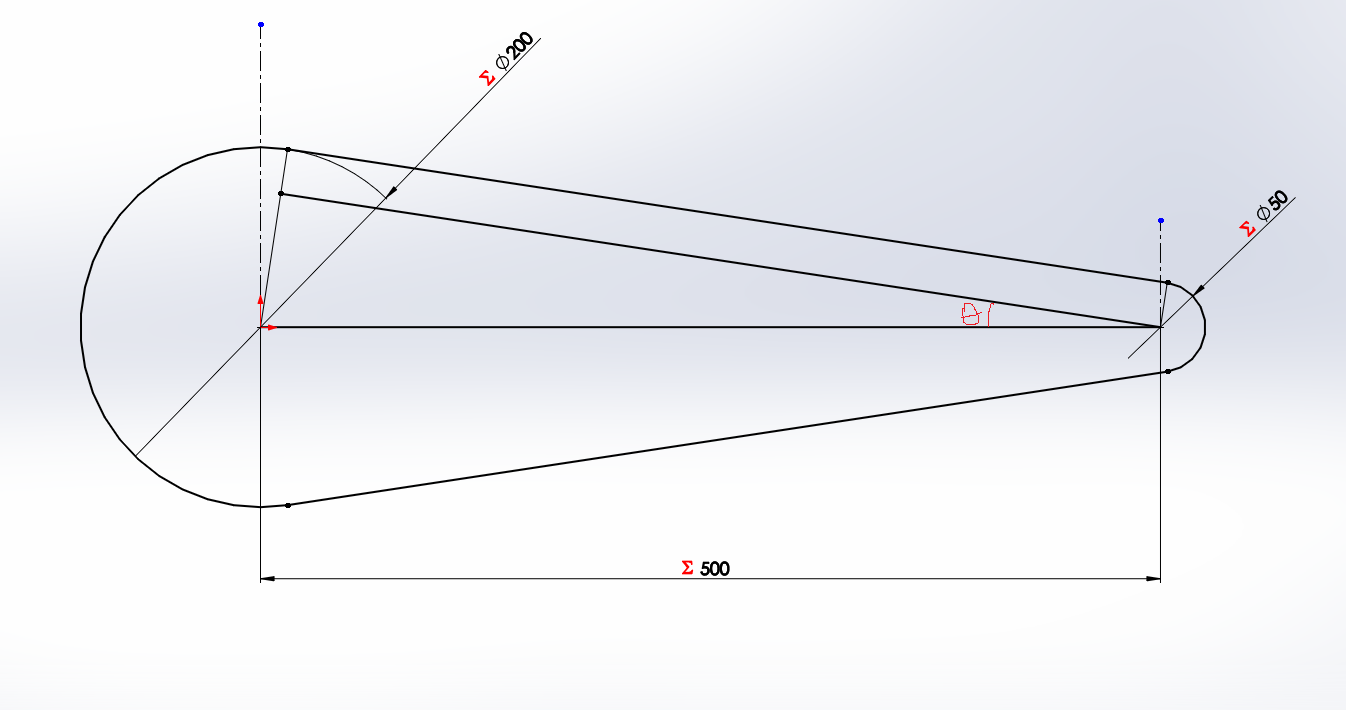

 楼主| 发表于 2016-11-16 09:02:44 | 显示全部楼层
我走更远 发表于 2016-11-15 17:55
这些公式是可以自己推算出来的,但是一般都懒得做的了,照套入公式,轻易计算。
这公式,有两个半圆,公式 ...
这个公式肯定不是凭空想象出来,而是严谨推导出来的, 我细想了一下推导不下去了,社友知道推导过程吗
