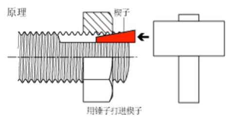

      千万不要小看这么小的一个玩意,航天飞机,高铁,桥梁,大厦上都少不了。我国的高铁上全部都是他家的,因为虽然基本原理都可以公开了,国内仿造都造不出来!% Y7 m8 B, K) }; E

楔子与锤子二合一的螺母“Hard Lock螺母”的构思十分简单,就是在螺母与螺丝之间揳入楔子以发挥防止松动的作用。$ n* s# c! K' W
$ E2 W/ M: C/ E" R$ `
5 T8 ^1 x9 k6 T) C5 g4 O8 T- j                                (图1)
+ o; E# c$ A+ V但是,若在施工现场将楔子一一揳入要使用的螺母,则既没有效率也不现实。怎样才能使螺母具备有楔子的功能呢?若林进行了一番冥思苦想。) o4 I' x, w7 \+ V' f3 ]3 }" y
他想到的方法,是在一个螺丝钉上使用呈“凹”“凸”形状的两种螺母。下方呈凸状的螺母,在加工时中心稍许错动(偏心加工),起到楔子的作用。上方呈凹状的螺母,则不作偏离中心的加工(圆形加工),于是形成了锤子揳打楔子的功能。这样的两个螺母合二为一,松动问题就迎刃而解了。5 {+ g! s% G+ n( }

偏心的圆锥配合以压迫螺纹面防松?

其仿造核心的技术在热处理,没人能解读的了。
确实是热处理的技术。  发表于 2016-11-8 21:20
说得好像你们已经掌握核心技术了一样  详情 回复 发表于 2016-11-8 18:45
秘诀在制造工艺。  发表于 2016-11-8 10:11

以实物检测数据的牙型角、斜度、螺旋升角等都仿绘的一丝不差,以加工中心一次成型上下螺母,在应用中虽防松但就达不到日本货防松的效果,如何解释?请教:
