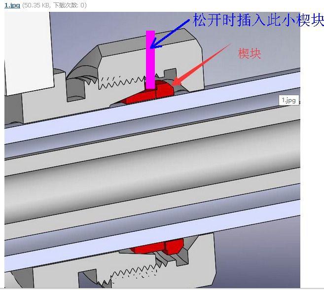

关于机械楔块材料选择,能够确保螺母松开时管能轻松拔出来,也就是说楔块的弹性应该比较好,之前是用Q235B,想改为铜或塑料,工件处于150度左右的工作环境。。是喷枪的.............各位大侠看看材料与结构上有什么好的建议,欢迎吐槽。。。
再说一下主要是密封空气的,采用机械与O型密封圈,机械密封主要是采用楔块锁紧管不让左右松动

要是锲住了,“螺母松开时管能轻松拔出来”是不可能的,这是自锁导致的,跟材料关系不大。

锥度太小,楔住了就很难拔出来。用弹性好的材料就更难拔出来了。

受尺寸限制锥度太小,建议改成挡环。

45Cr,合金结构钢
发表于 2016-11-2 17:06:13 | 显示全部楼层
用POM
发表于 2016-11-2 17:22:23 | 显示全部楼层
觉得用铜比Q235B要好。
这个结构,松开螺母,楔块是不容易自动退出来的了,一般会卡死在里面,要敲打才行;或者那个螺母的结构改一下,当要松开时,有一地方可以按下一个小楔块,卡住密封楔块,在旋出螺母时,顺便将密封楔块也带出来。(但位置可能不好定) 楔块.jpg

楔形块突出部分怎么能卡到螺母槽里了,搞笑啊,那是完整的圆  发表于 2016-11-8 08:49
好主意哦.  发表于 2016-11-2 20:26
楔块突出部分就卡到螺母槽里可以退出  发表于 2016-11-2 17:43

锁管子的办法很多,用两个半环也能够锁住,为什么要弄这么复杂?
大侠,个人感觉这个结构设计好了,比两个半圆抱要好,而且操作不麻烦。只是零件加工起来比恁说的结构要难加工。不过不是问题。  发表于 2016-11-3 17:23
