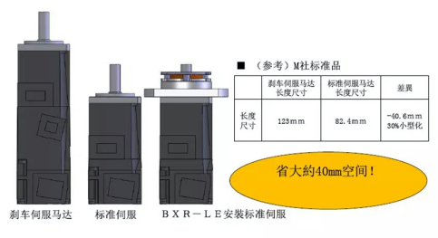

以下以BXR-LE为例进行,部分数据及比较,见表78、9、10:
7
    8
    9
图10
    通过以上BXR-LE的产品参数尺寸等的展示,以及图10的直观对比,可以看到,将我司BXR-LE在合适的场合进行电机前端外置安装,对于尺寸结构控制,是非常有效的。
