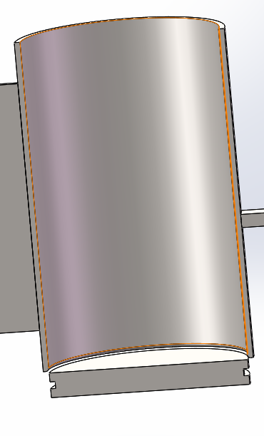

请问凹槽里面装O型密封圈,活塞需经常自动脱离缸体,然后再运动到缸体里面,每次活塞运动到缸体里面时开始往缸体里面注水,这样密封行吗?
发表于 2016-10-26 09:45:08 | 显示全部楼层
活塞需经常自动脱离缸体,如果把密封不设计在活塞杆上,设计在缸体里,是否好一些?

 楼主| 发表于 2016-10-26 10:01:08 | 显示全部楼层
缸体里面有物体需从下方漏出来,所以得经常移开活塞
发表于 2016-10-26 11:19:49 | 显示全部楼层
估计这个密封圈更换的频率要很高。
发表于 2016-10-26 11:36:36 | 显示全部楼层
活塞经常要脱离缸体,这个设计的密封是有点麻烦。
如前面的高手据说,将O型密封圈设计在缸体内吧,不要设计在活塞上了,可能会好点。
 楼主| 发表于 2016-10-26 11:45:46 | 显示全部楼层
如前面的高手据说,将O型密封圈设计在缸体内吧,不要设 ...
这样可能更不好

发表于 2016-10-26 12:39:41 | 显示全部楼层
结构可以的
缸体孔口导入斜度?
发表于 2016-10-26 13:04:12 | 显示全部楼层
把缸壁导入角和压缩量设计好是没问题的,如果速度较高可以采用这种结构保护O圈[<O>],我们在油井里常用。
 楼主| 发表于 2016-10-26 15:17:24 | 显示全部楼层
universal 发表于 2016-10-26 13:04
把缸壁导入角和压缩量设计好是没问题的,如果速度较高可以采用这种结构保护O圈[],我们在油井里常用。
孔口肯定是要导入角的,主要防止损坏密封圈,我觉得这个方式可以值得一试。
