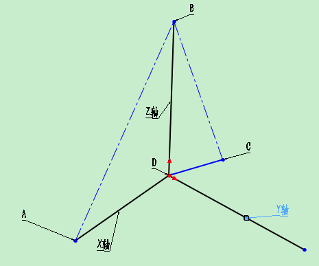

定下3维空间内物体的步骤:
1.选中3D物体上的一点,搞定它的位置需要三个坐标分别为(x,y,z)
有三个自由度
现在有一个疑问,那如果这个点在xy平面走斜线(不在x,y,z的方向上)它属于什么自由度?
  答:这个运动轨迹s(t)是x(t)与y(t)的合运动,只有它有这两个自由度就能得到s(t)的轨迹
那反过来呢,一个只走斜线s(t)的轨迹它有两个自由度吗
  答:跟据感性认识上它只有一个自由度,因为只有一条唯一的轨迹,从上面的概念上分析,将它分解为两个坐标轴方向的运动,发现这两个分运动是相互关联的,一个分运动的位置定了,另一个也定了,一个是主动运动,一个是从动运动,
通过这个例子又能得到自由度与自由度间不关联
2.点定好后就定线,线的旋转,绕Z轴旋转:怎么使它不能旋转呢:
上图中D点已经定在(x,y,z)下定死,让DC不能绕Z轴旋转,则选一个参考平面ADB,使面BDC与面面ADB的夹角为定值,这个角度值为一个自由度
这时DC还能在面DCB上旋转,定下DC与DB的角度则直线DC被定下来,这个角度为一个自由度
因为DC是物体上的一根线,此物体还可以绕DC旋转,这为一个自由度,给定一个旋转角度它就不能转了,
经过上面一个个参数的约定,物体被约束死了,得到它的6个自由度
