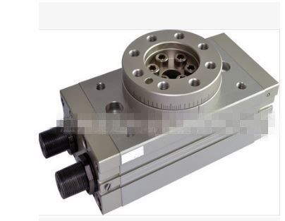

SMC回转气缸上方安装方板,旋转180度工作,' I- |& N' G/ d7 N! X, }
1)方板以及方板上方部件共约9kg。
1 ?* u/ y1 y. `  V  |2)回转气缸30缸径+直径8进出气管。$ W9 X, ?' D: b( W* k" z
3)外置缓冲器ACA12-10低速型。% r0 I8 M: c  A
4)外置缓冲器距离旋转中心半径115mm。8 F; V  ?$ p! K
5 V3 [) }6 }; l* P
; m% U2 W, P5 Q# V  p方板以及方板上方部件工作旋转到位时,出现回弹,请问是什么原因?

( O' q0 |2 w6 T7 Z9 f  _. h1。缓冲器给弹回来了) S# c8 b* }. z" \9 \- q9 c6 S
2,缓冲器选型问题,缓冲器安装问题。

明显你有缓冲,没调好硬限位

位置没有调好的原因,多调几次,然后定位准确,防止松动。

速度过快,8的管接头用调速阀(节流阀)了没有啊,

产品重,惯性力大,你用缓冲器相应加大,气压肯定又大,这样就形成了一个综合对抗”力场“。整个传动链上都有可能出现毛病。为止建议:把气压、绥中半径都往下调到正常区段。

怀疑是缓冲器问题,可先拆了,试机,有没有回弹;若没有的话,就检查是否缓冲器安装问题;如果拆了缓冲器仍然有回弹,那就可能与缓冲器无关,与旋转气缸有关,加个调速阀,控制一下速度试试。

谢谢大家的建议,目前已经调好了。是采用可调节力值的缓冲器配合调节回转气缸的调节螺丝,慢慢调节到适合位置,现在运行已经很稳定了,谢谢。

这个速度快了很难找到临界不回弹的临界点吧。。
